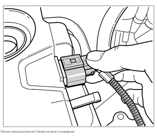

Простите что вклиниваюсь, но есть такая информация. У вас подобный случай с датчиком уровня ОЖ в расширительном бачке.
Симптом:
Несмотря на то, что уровень охлаждающей жидкости в расширительном бачке в порядке, на комбинации приборов отображается следующее:
• красное предупредительное сообщение “Проверить уровень охлаждающей жидкости”,
• индикатор температуры охлаждающей жидкости мигает и
• индикатор температуры охлаждающей жидкости находится на максимальной отметке.
Информация
Индикатор температуры охлаждающей жидкости при неисправности системы охлаждения двигателя всегда доходит до максимального значения температуры с целью привлечения внимания водителя к неисправности.
⇒ Данная функция так задумана и не указывает на неисправность термостата.
Причина
• Нарушение контакта с установленными контактами в разъеме для датчика уровня охлаждающей жидкости на расширительном бачке ОЖ.
• Колебания сопротивления в сигнальной цепи между блоком управления электроники задней части кузова и проводом на разъеме датчика уровня ОЖ.
• В память неисправностей блока управления электроники задней части кузова не записан соответствующий код неисправности.

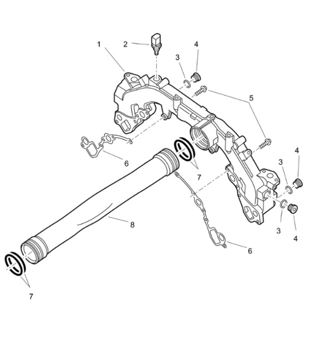

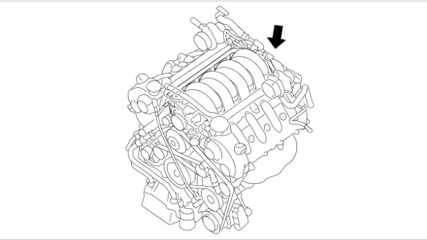

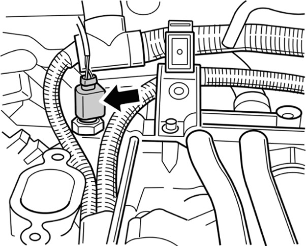

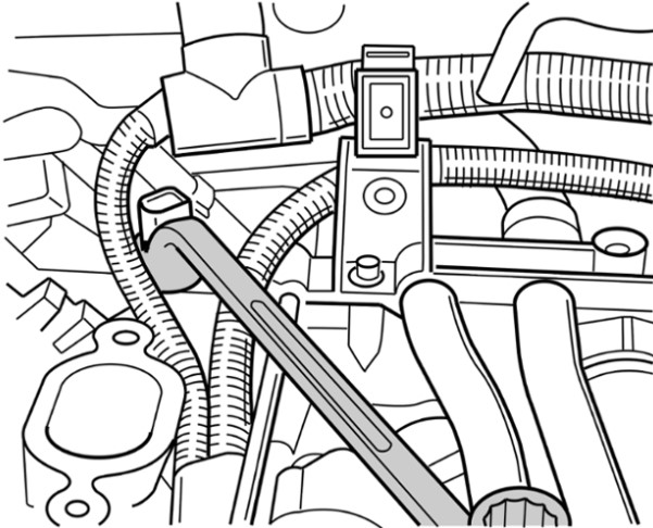

Разъем с датчика температуры системы ОЖ снимали для проверки?
Датчик температуры ставили заведомо исправный?
Название: Монтажное положение датчика температуры ОЖ.jpg
