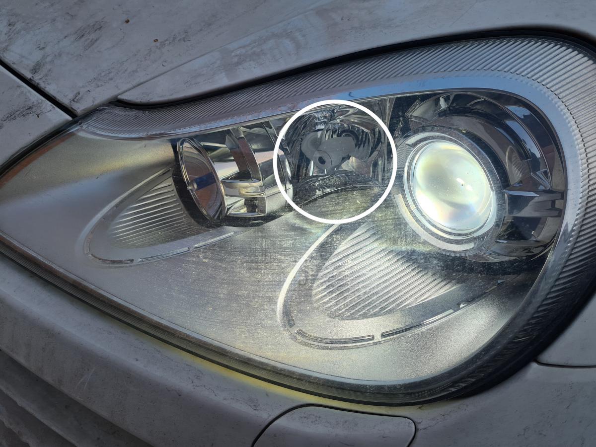

27.01.2022, 20:54   #27
Hazer
Статический свет?
Я об этих лампах.
28.01.2022, 10:50   #28
Сообщение от Hazer Посмотреть сообщение
Прочитать ошибки?
Посмотреть фактически измеряемы величины в этом блоке
В каком блоке находится этот датчик?
Да
Я об этих лампах.
Это и есть статический свет
