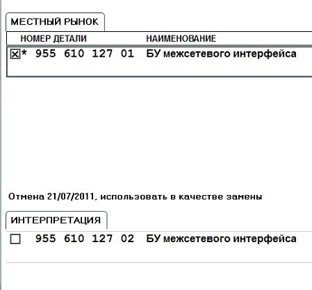

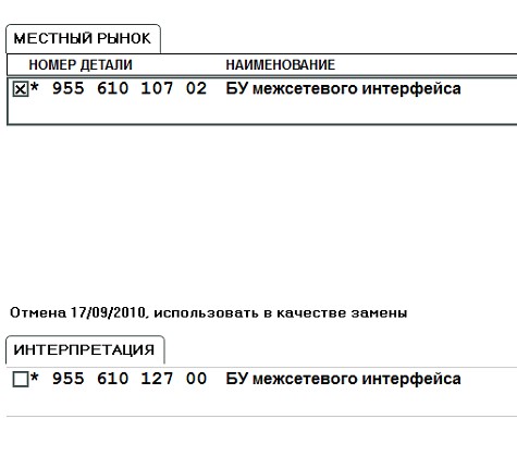

Сообщение от Judge2006 Посмотреть сообщение
там на картинке такой же номер как и у меня
ID:	37383   Нажмите на изображение для увеличения
ID:	37384   Нажмите на изображение для увеличения

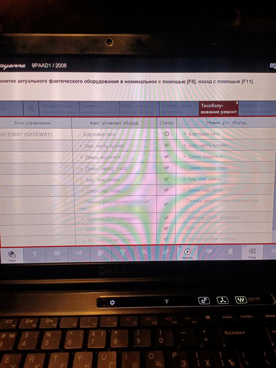

Judge2006
Он мне везде галочки поставил, кроме борт.сети, парковочного ассистента, и PCM. Парковочные у меня есть, но он его не видит, рсм стоит не оригинал.
23.11.2020, 19:32   #28
PIWIS первого поколения есть?
С 3-м долго будете делать
23.11.2020, 19:47   #29
Judge2006
К сожалению нету.
23.11.2020, 20:00   #30
Машину обесточивали на 40 минут?
