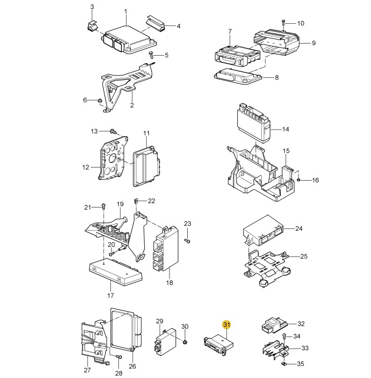

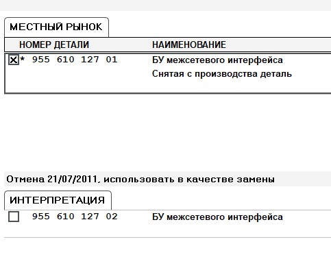

21.11.2020, 20:07   #15
Сообщение от Judge2006 Посмотреть сообщение
ставил б/у
Какой номер блока управления поставили?

21.11.2020, 20:41   #16
Judge2006
955.610.107.02

21.11.2020, 21:14   #17
955.610.107.02
Совсем старый. Возможно с ним есть проблемы

21.11.2020, 21:30   #18
Judge2006
Мой был 2005, этот 2007.

21.11.2020, 22:05   #19
Сам номер блока управления старый, соответственно и софт на нем также старый. Актуальные номера я выше дал.

21.11.2020, 22:10   #20
Judge2006
там на картинке такой же номер как и у меня
