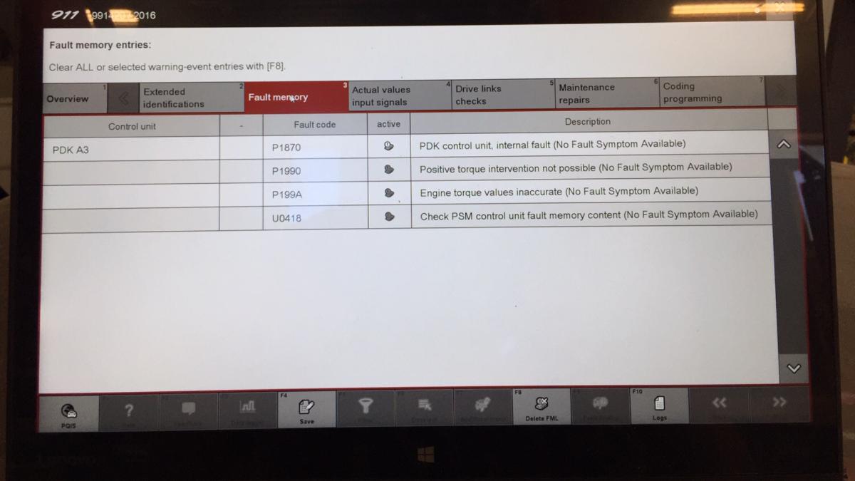

Постоянная ошибка P1870 PDK internal unit fault
А вскоре после включений селектора появлялись
U0418 Chech PSM Control Unit Fault Memory Contect
P1990 Positive Torque Intervention not possible
P199A Engine Torque Values Inaccurate

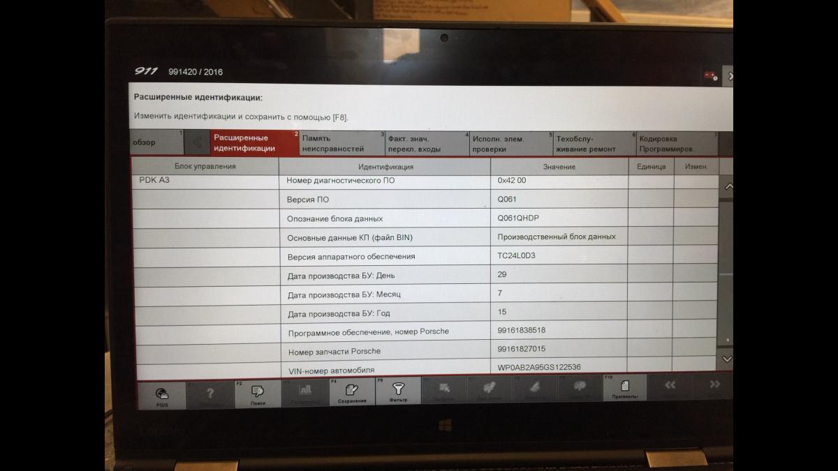

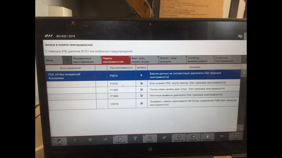

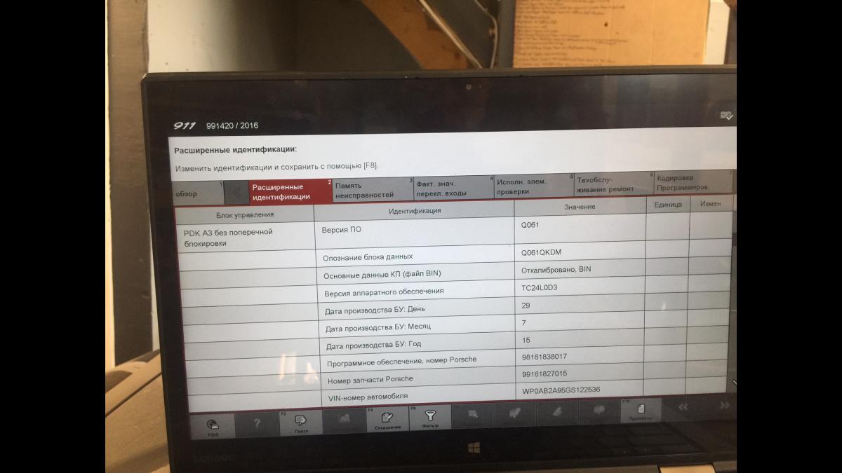

Сравнил сохраненные сканы:
VIN правильный
но раньше блок отображался как «PDK A3»
а теперь «PDK A3, без поперечной блокировки» ( так же как и на б/у PDK модуле)
и теперь снова затык, не знаю возможно ли пивисом ( без онлайна) побороть-исправить
Конечно хотелось бы победить 911, но боюсь, что потихоньку теряю надежду.
Первые 2 сохранные скрина родного блока
3-4-й каким теперь стал PDK после автоматического кодирования

Проверьте в доп меню комплектацию, и прокодируйте автоматом все блоки автомобиля. А потом ещё раз автоматическое программирование. Вы видите на фото - у вас прошивки разные, и опознавание разное.

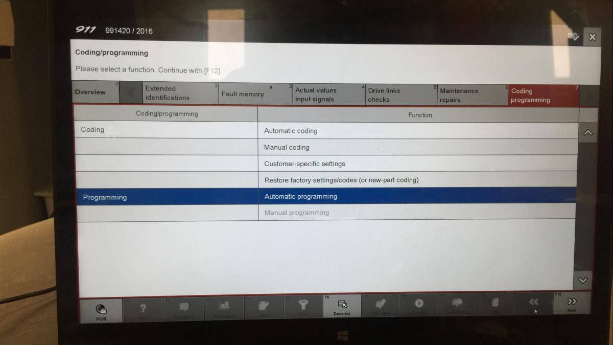

Сразу пару вопросов:
1. а где это самое доп. меню комплектации найти?
2. прокодировать ( это в Кодирование/Программирование - Автоматическое кодирование или Автоматическое программирование выбрать)?
Спасибо.

Доп меню где список блоков, внизу кнопка
Сначала надо автоматическое кодирование. Оно запишет правильную комплектацию во все блоки. А потом на основе успешного! автоматического кодирования уже программируйте конкретный блок заново. Скорее всего после установки беу блока где-то записался другой вин-номер, и это надо исправлять.
