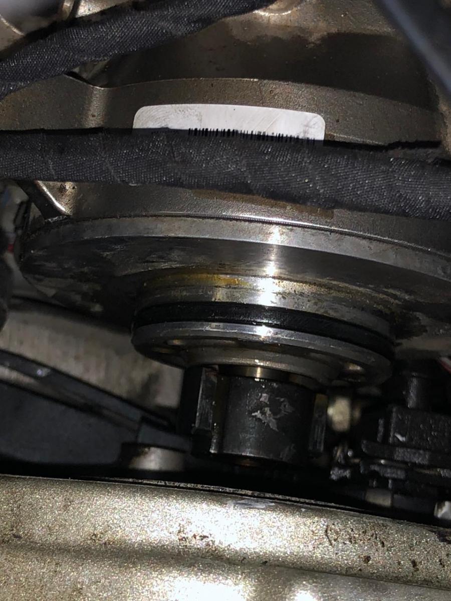

Судя по прямоугольной форме кольца вероятность что течь масло из за него очень высока ранее писали что чаще течет само тнвд и была отзывная компания, на моем авто тнвд меняли на Пробеге 50т.км видимо или кольцо новое тогда не поставили или какое-то - гов... поставили...или там место слишком температурное и резина теряет свойства..
Итого уплотнительное кольцо поменяли ушло три час на это, наблюдаем как дальше.

06.08.2020, 22:10   #22
Сообщение от Egrman Посмотреть сообщение
ТНВД поставляется уже укомплектованное новым уплотнительным кольцом

Владимир, добрый день! все же подтверждается течь из насоса тнвд там датчик и датчик на пластиковой втулке - из под втулки и выдавливает, ремонт возможен?
И чтобы снять насос какие манипуляции надо выполнить ?
21.04.2021, 18:21   #25
Тогда меняйте ТНВД на новый
Нет
Глобально ничего разбирать не нужно. Просто аккуратный механик должен быть
