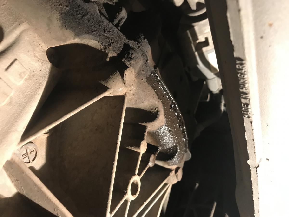

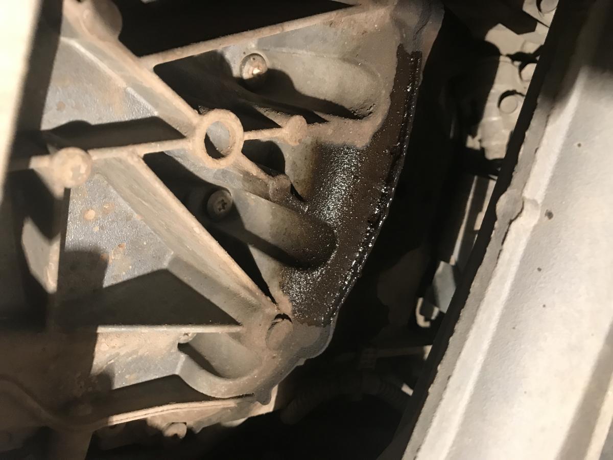

Здраствуйте Владимир,течь на стыке коробки и двигателя,автомобиль каен s 2013г,бока сухие, Капель вроде нет,похоже с двигателя,На сколько это критично? Масло с какого агрегата? И если можно узнать во сколько это обойдётся?

Нужно понять от куда именно подтекание.
Механический вакуумный насос проверяли?
Или подтекание точно со стороны заднего сальника коленвала?
Нужна точная информация от куда масло и самое главное из какой системы.
