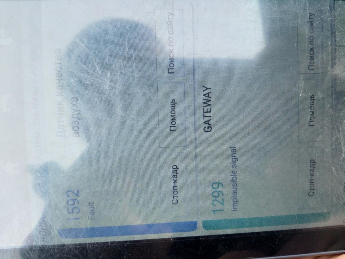

Здравствуйте! Возвращаюсь к теме климат контроля. Заменил вентилятор из-за которого показывало код отключения компрессора "2" не заработал. Теперь диагностика код отключения показала только кнопку Econ. Отправлю скрин, там пишет нет контакта на какой то клемме и про Гетвей. Магнитола не родная, но с ней климат раньше работал. Если известно что за клемма на фото подскажите пожалуйста куда смотреть
14.04.2021, 15:12   #28
Antony73
Вот фото

Подскажите пожалуйста что за клемма 58

Подсветка выключателей и приборов в салоне
блок, датчик, делать, есть, заправлять, климат, кондиционер, отключение, показывать, работать, управление, холодить
