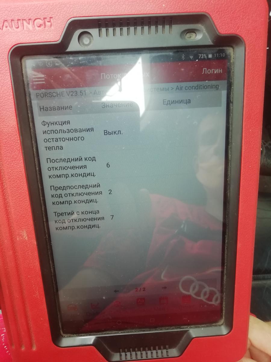

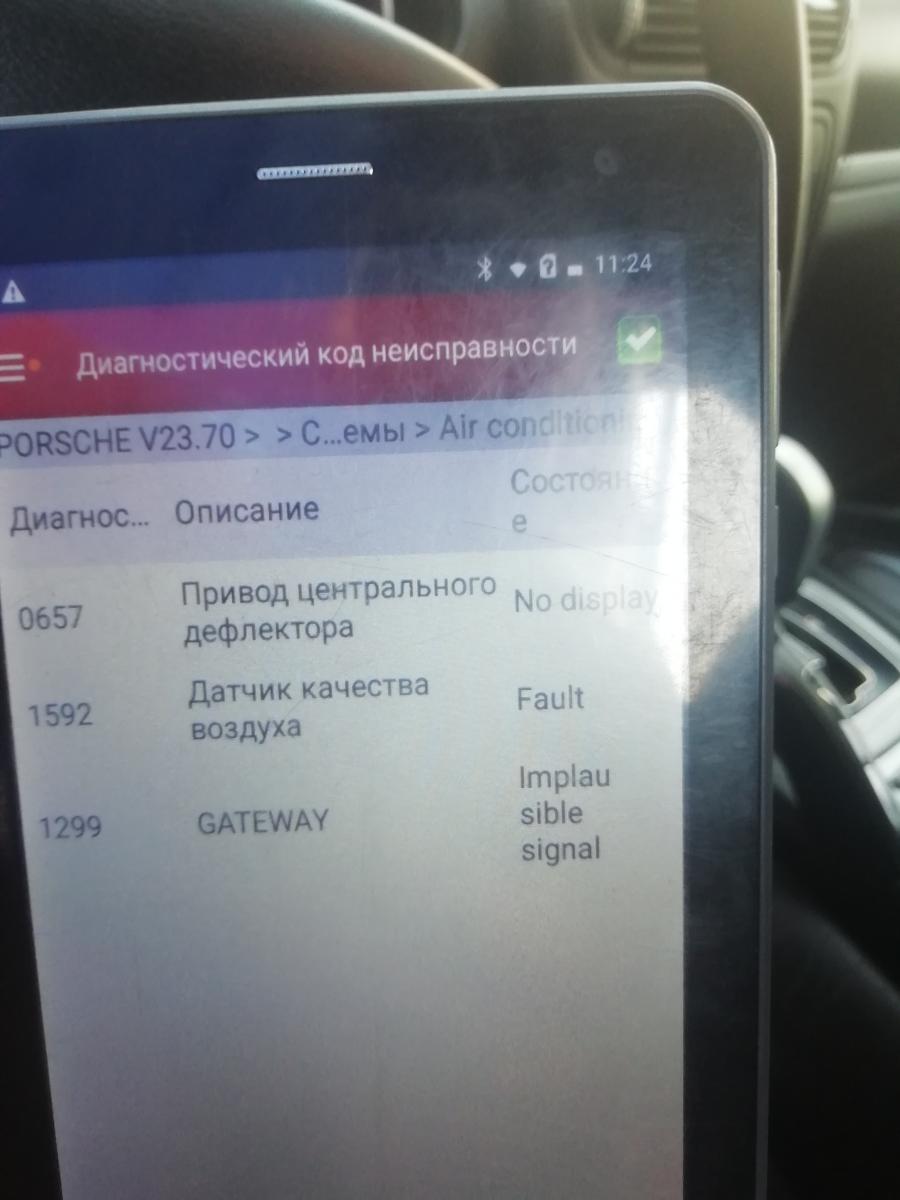

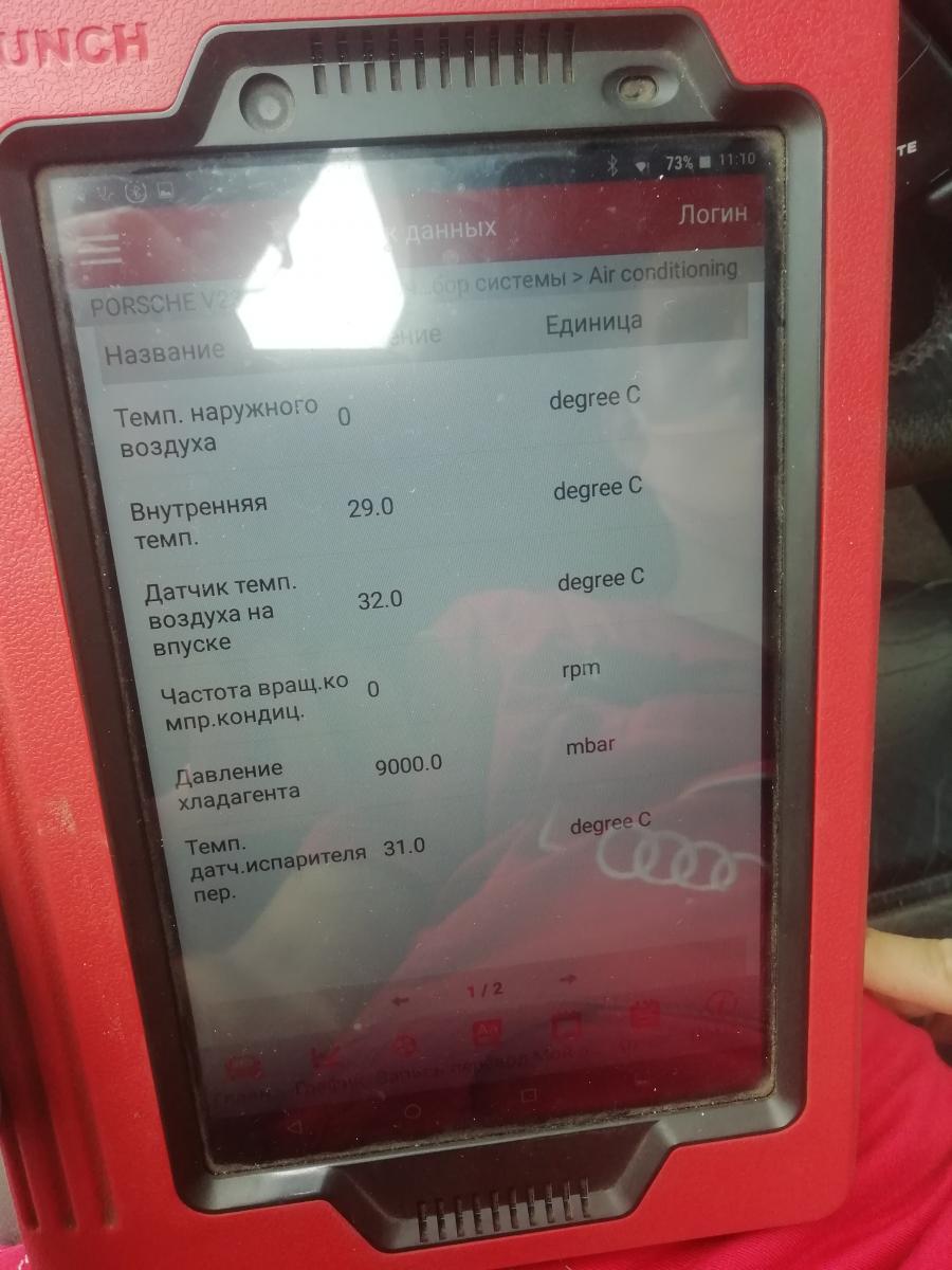

Здравствуйте! Недавно приобрёл сие Чудо Cayenne S 955. Очень рад этому автомобилю. Всё впечатление портит то, что перестал работать климат, точнее не включается компрессор кондея, обе трубки под капотом горячие. Выдаёт ошибку по приводу центрального дифлектора, датчику качества воздуха и ошибка 1299 GATEWAY. Ещё показывает сканером температуру наружного воздуха 0 град. На панели приборов показывало корректно, пока не поменял датчик наружного воздуха за бампером, теперь и со старым и с новым при 30град .на улице показывает 15-14. В Ульяновске не могу найти кто возьмётся починить, подскажите в чем причина может быть, если возможно

30.07.2020, 17:18   #3
Antony73
Вот что показала диагностика

30.07.2020, 17:22   #4
Сообщение от Antony73 Посмотреть сообщение
Это не диагностика, а считывание памяти неисправностей блоков управления.

Добавлено через 34 минуты
Заменил датчик температуры наружного воздуха, в салоне теперь и с новым и со старым датчиком показывает некорректно, на улице +27, показывает +14. Больше ничего не делали так как не знают что делать
Добавлено через 1 минуту
Ну и компьютерная диагностика опять показала 0 градусов за бортом

31.07.2020, 00:47   #9
Antony73
WP1AB29P04LA63421, не помню сколько фреон, но смотрели по модели с двухзонным климатом, столько и заправляли, по кодам отключения сейчас отправлю фото

31.07.2020, 11:44   #10
Нужно уточнить. Должно быть 700 г хладагента R 134a
Что касается кода отключения компрессора кондиционера. По той ссылке выше я дал тему в которой подробно все описано.
На фото видно что последний код отключения кондиционера 6. Это означает что Активен режим ECON. Т.е. кондиционер в ручную выключен (горит индикация кнопки ECON)
По аналогии можете проверить все остальные коды отключения и для себя понять что происходило.
