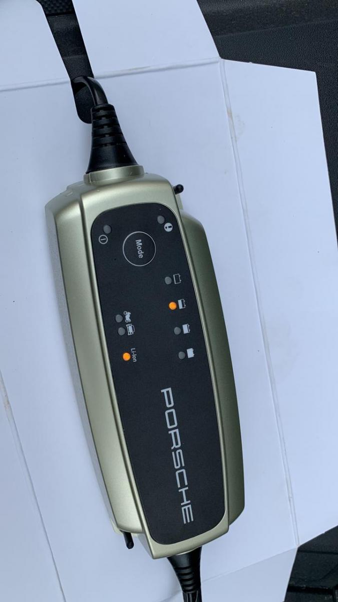

09.02.2022, 09:57   #25
Pavel121
Поставил на зарядку акб посредством специальной заряки Порше. Прошло 12ч с ирдикатор как горел ( второй слева) так и горит. Подскажите , что не так.

09.02.2022, 09:59   #26
Pavel121
Заряжаю через клеммы под капотом. Мой севший акб стоит на штатном месте , подключенный к штатным проводам.
09.02.2022, 12:19   #27
Сообщение от Pavel121 Посмотреть сообщение
Попробуйте подключить напрямую к АКБ, только клеммы нужно снять
09.02.2022, 18:35   #28
Pavel121
Подключил как Вы сказали. Заряд не берет.

09.02.2022, 18:48   #29
Плохо, видимо придется менять АКБ

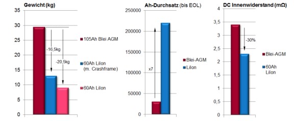

Владимир, Можете как специалист ответитить в чем плюсы li ion акб?
Преимущества LiFePO4 АКБ по сравнению со свинцовыми АКБ:
-облегченная конструкция (уменьшение массы на 50 %);
-улучшенная рекуперация;
-меньшее занимаемое пространство;
-более продолжительный срок службы (прибл. в 2,5 раза больше по сравнению со свинцовыми АКБ);
-высокая готовность для системы «старт-стоп»;
-быстрый повторный запуск;
-уменьшение количества вариантов одного типоразмера;
-обход закона о запрете использования свинца в 2021 г.;
-улучшенная поддержка холодного пуска при температуре до –28 °C;
-повышенная стойкость к циклам разрядки-зарядки.
