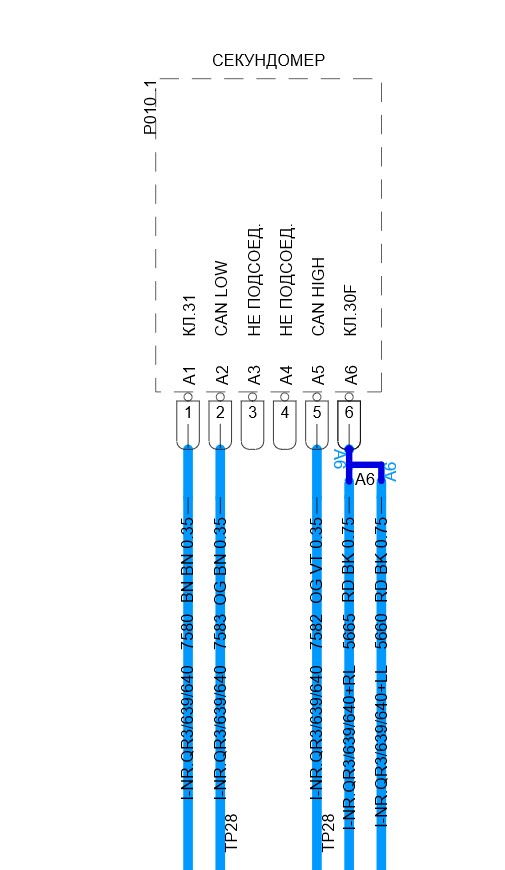

Он уже установлен и подключён
Добавлено через 2 минуты
Контакт 1 заземлен (коричневый / белый)
Контакт 2 имеет низкий уровень CAN (оранжевый коричневый)
Контакт 3 не подключен.
Контакт 4 не подключен.
Контакт 5 — CAN High (оранжевый фиолетовый)
Контакт 6 — Live / Power (красный желтый)

Подключали к пцм по цветам, и вот уже месяц ни кто не может закодировать

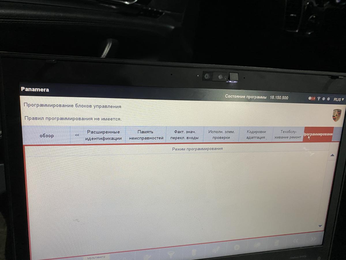

Arik11277

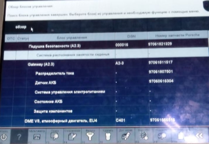

ID:	27426Добрый день! В гетевей мне не даёт возможности ничего выбрать!
30.01.2020, 16:59   #26
Arik11277
Может есть какая-то пошаговая инструкция? Что я не так делаю?

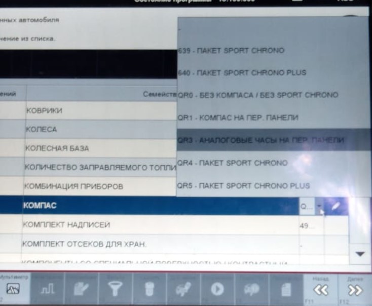

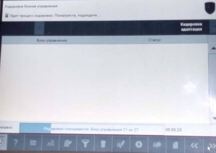

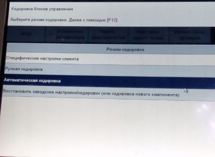

30.01.2020, 20:22   #27
Сообщение от Arik11277 Посмотреть сообщение
ID:	27427   Нажмите на изображение для увеличения
ID:	27428   Нажмите на изображение для увеличения
ID:	27429   Нажмите на изображение для увеличения
ID:	27430   Нажмите на изображение для увеличения
ID:	27432   Нажмите на изображение для увеличения
30.01.2020, 20:31   #28
Проверьте ещё раз свое подключение...

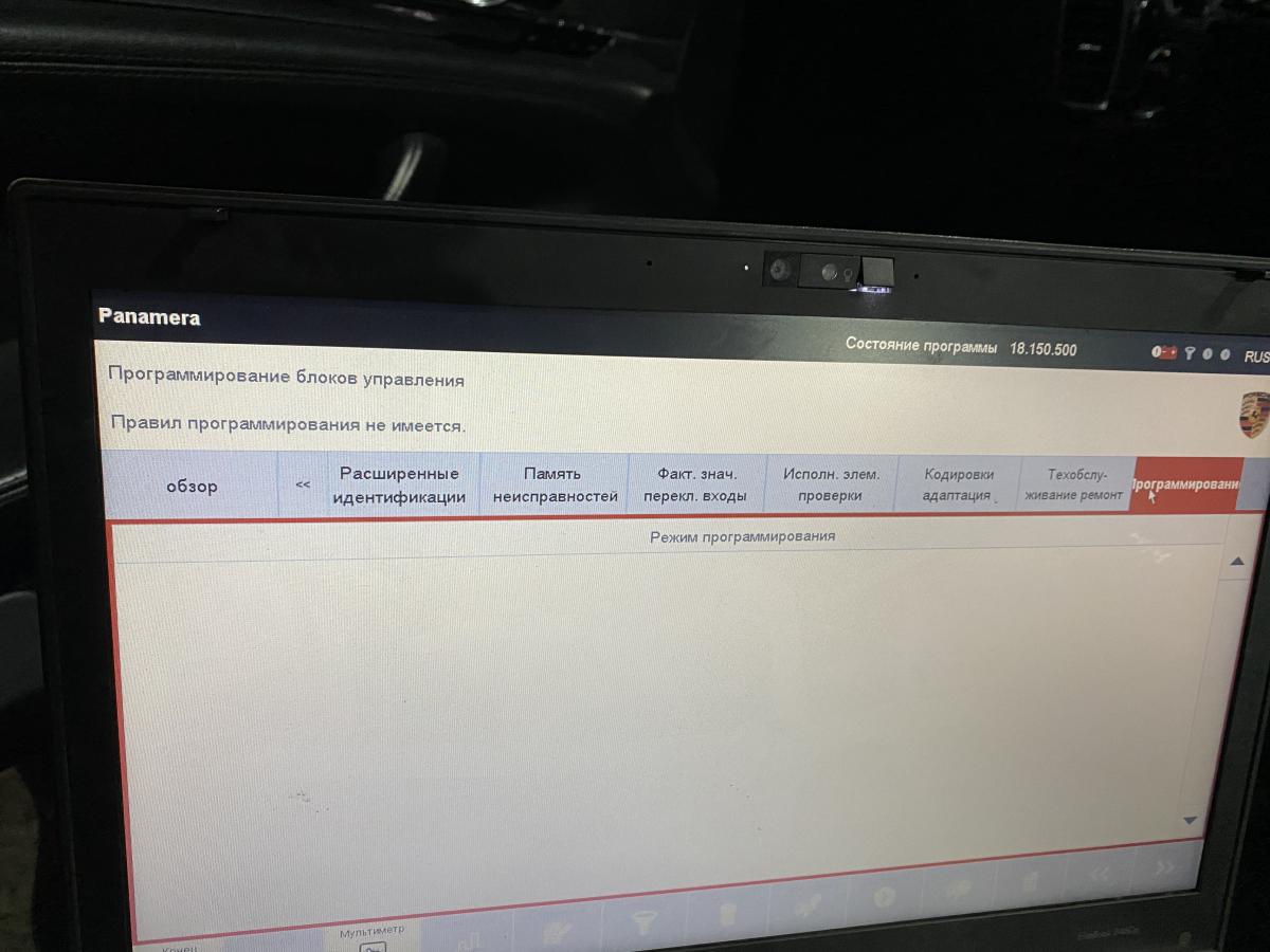

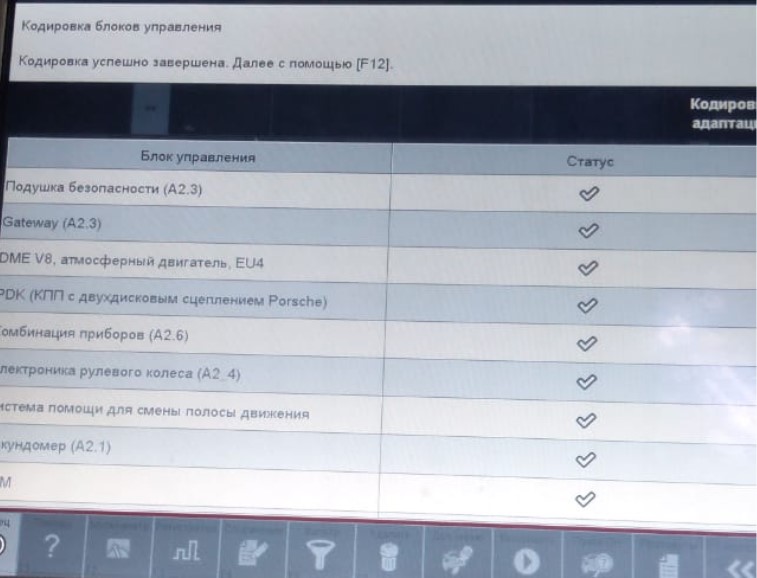

temsky
В панамера не получается через обработка данных автомобиля...
30.01.2020, 20:35   #30
Сообщение от temsky Посмотреть сообщение
Фото делали с живого автомобиля и именно через обработку данных, прибором PIWIS II
