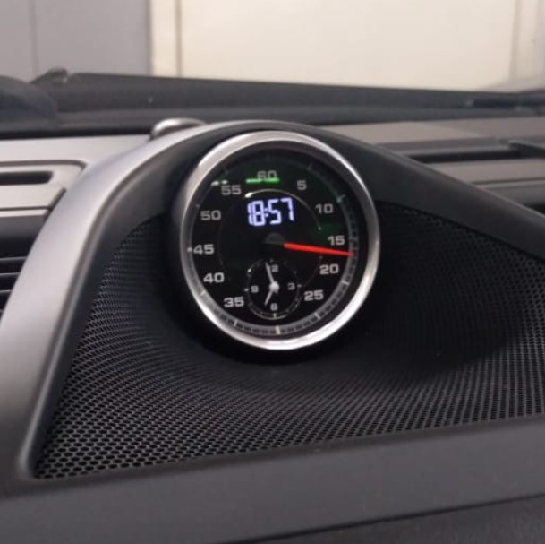

22.01.2020, 22:47   #23
Arik11277
Он уже установлен и подключён
Добавлено через 2 минуты
Контакт 1 заземлен (коричневый / белый)
Контакт 2 имеет низкий уровень CAN (оранжевый коричневый)
Контакт 3 не подключен.
Контакт 4 не подключен.
Контакт 5 — CAN High (оранжевый фиолетовый)
Контакт 6 — Live / Power (красный желтый)
Добавлено через 1 минуту
https://forum.cayservice.ru/attachme...1&d=1579718715
Подключали к пцм по цветам, и вот уже месяц ни кто не может закодировать

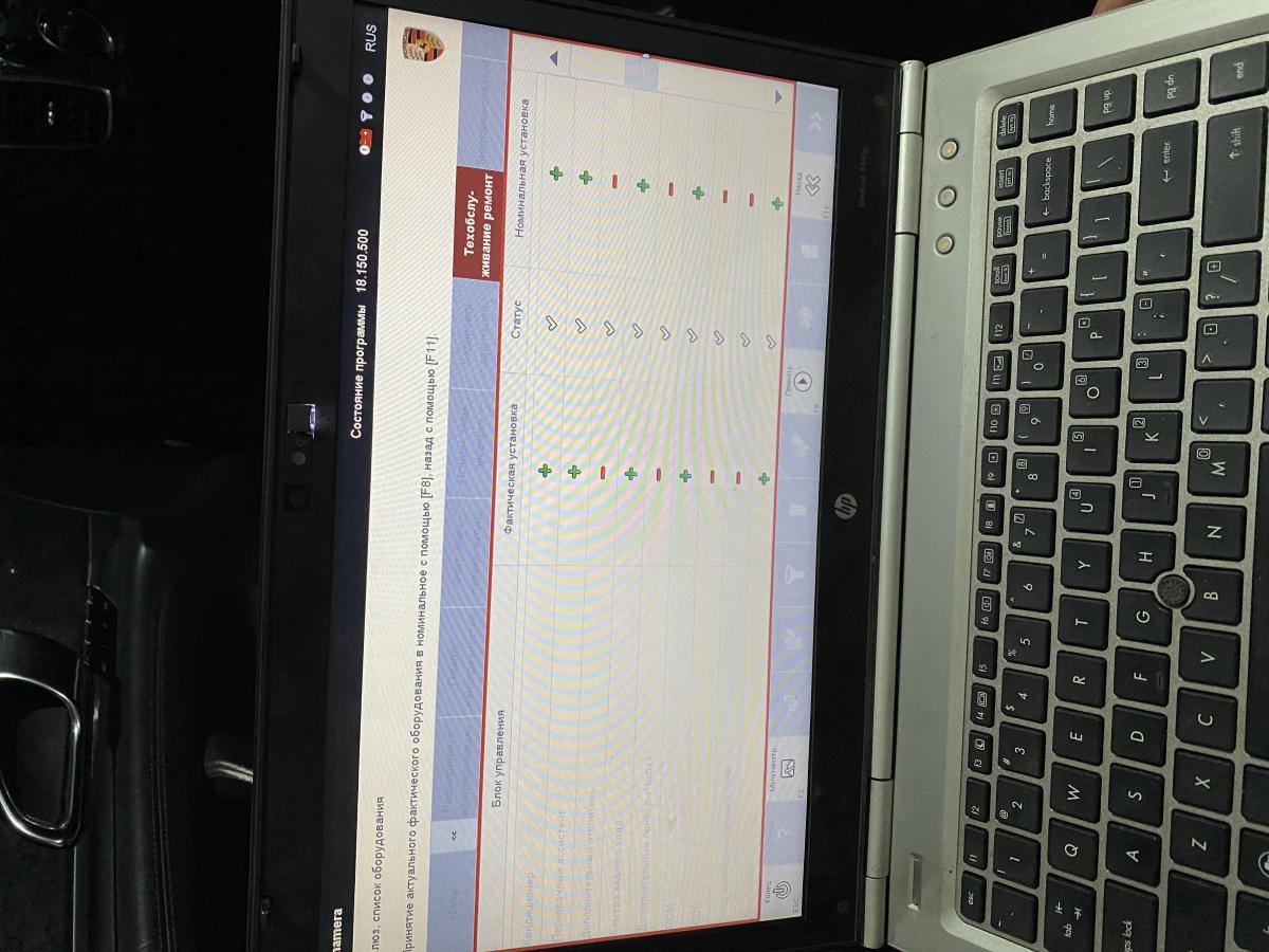

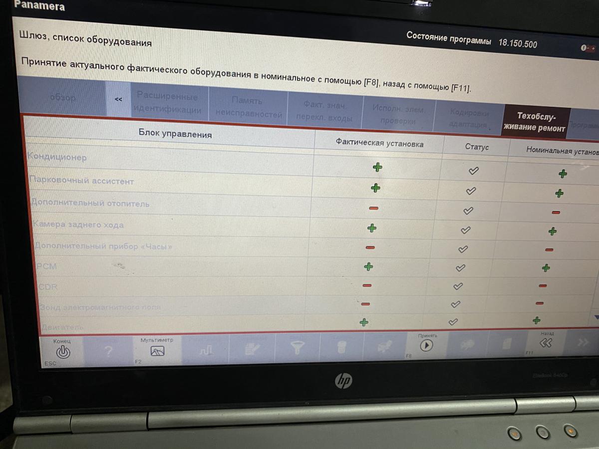

ID:	27426Добрый день! В гетевей мне не даёт возможности ничего выбрать!
30.01.2020, 16:59   #26
Arik11277
Может есть какая-то пошаговая инструкция? Что я не так делаю?

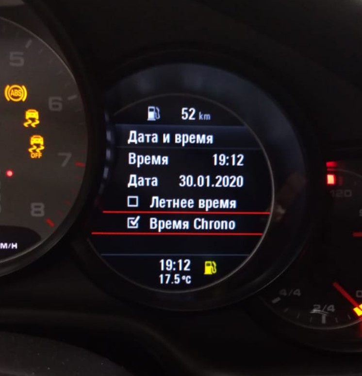

30.01.2020, 20:33   #29
temsky
В панамера не получается через обработка данных автомобиля...
30.01.2020, 20:35   #30
Сообщение от temsky Посмотреть сообщение
Фото делали с живого автомобиля и именно через обработку данных, прибором PIWIS II
