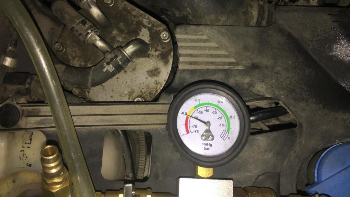

Так в этом и заключается работа по вакуумированию системы охлаждения двигателя и параллельно поиску мест разгерметизации
Типичные проблемы в развале блока цилиндров, водяному насосу и передней крышки двигателя.
Я бы еще внедрил на вашем месте прозрачную трубку системы охлаждения на обратке и смотрел, не собирается ли успешного вакуумирования воздух в этой прозрачной трубке.
В общем вакуумация результат не дала, стоит как вкопаная почти сутки...
Что скажете, Владимир?

16.12.2019, 16:36   #24
Сообщение от Serg124 Посмотреть сообщение
Если вакуум не образуется (стрелка расположена вне зеленой зоны), в системе охлаждения присутствуют негерметичные места.
16.12.2019, 23:55   #25
Serg124
Вакуум образуется, с вакуумом всё в порядке. См фото. Вот вакуум, и он стоял сутки, без изменений.
Так на фото как раз нет этого подтверждения!

Serg124
Ну я при всем желании не могу выложить видео длиной 24 часа. Не очень понимаю что вам не хватает на фото, от слова совсем. -0.8 накачано было, и оно не изменилось за сутки! По моему вполне достаточно для теста.
