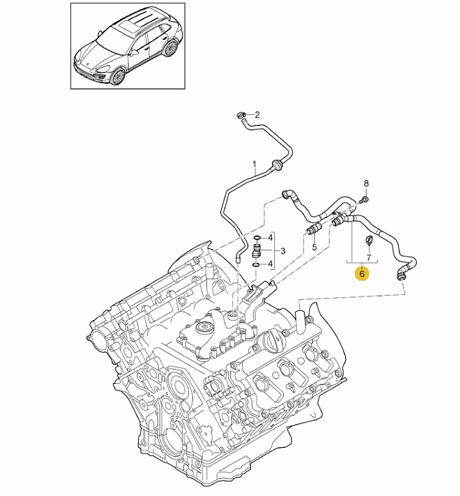

Владимир, покажите пожалуйста на схеме мотора, куда именно подавать дым в систему вентиляции . ?
07.08.2019, 23:26   #17
Сообщение от Agofix Посмотреть сообщение
Трубку вентиляции картерных газов нашли?
08.08.2019, 01:27   #18
Agofix
Я так понимаю это трубопровод ПВХ, который с обратным клапаном ?
08.08.2019, 13:18   #19
В задней части двигателя на картинке...
Название: Патрубок вентиляции.jpg
08.08.2019, 13:39   #20
Agofix
Подключать дым машину вот сюда ?
