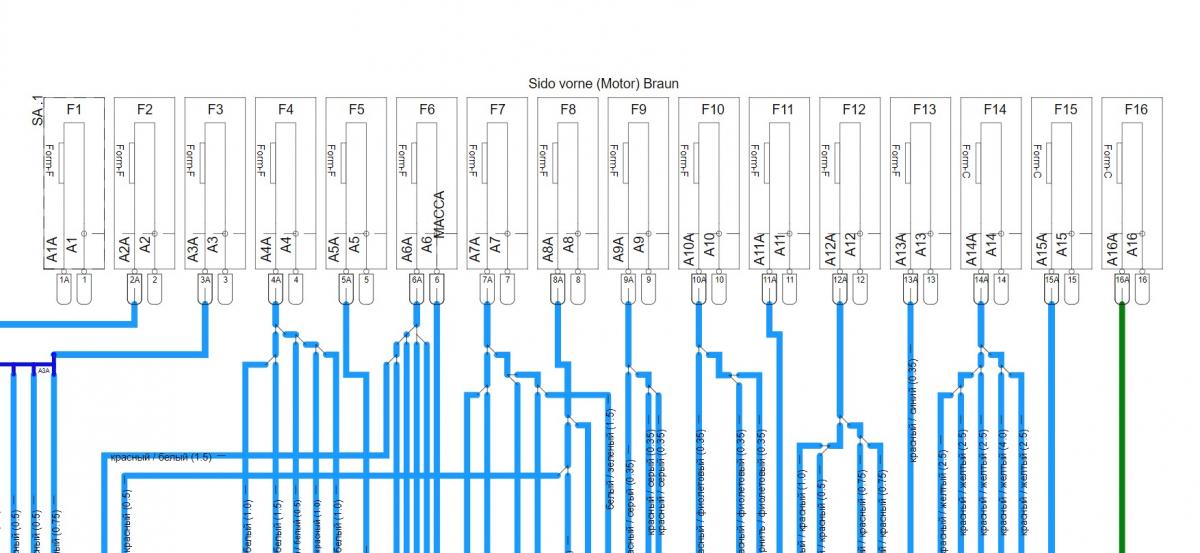

подскажите пожалуйста предохранитель блока топливного насоса
Блок предохранителей A/A16A...

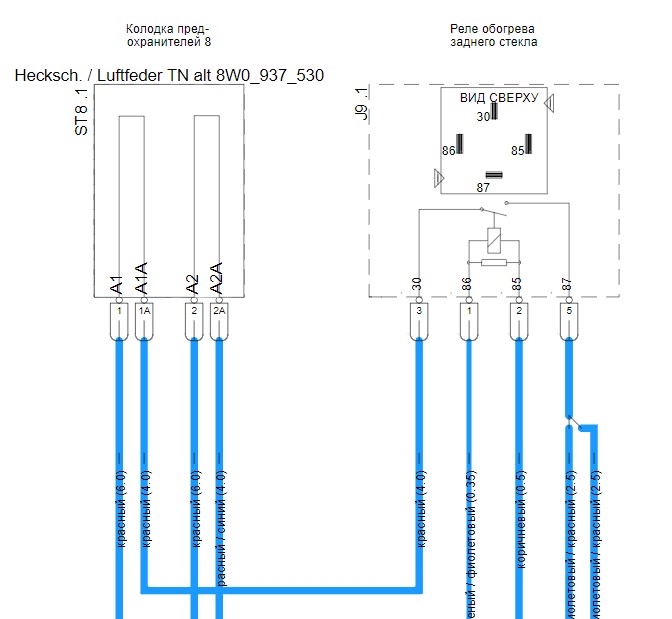

Добрый день. Кто-то может подсказать, где предохранитель обогрева заднего стекла? Porsche Cayenne Coupe
11.10.2022, 11:33   #16
Сообщение от Klepus Посмотреть сообщение
Добрый день.
Гнезда предохранителей сзади
1 Распределитель тока (HSB)
2 Блок предохранителей в пространстве для ног спереди слева
3 Блок предохранителей в багажном отсеке
4 Блок предохранителей сбоку на передней панели

16.11.2022, 21:07   #17
Klepus
Добавлено через 1 минуту
Владимир, добрый вечер. Вопрос отложил в дальний угол, но в силу морозов и снега - стал актуален сново) А есть понимание, где это реле все-таки находится? Правильно понимаю, что оно может быть в одном из этих 4 мест? Залез в багажник - такого реле не нашел, в панель - тоже не

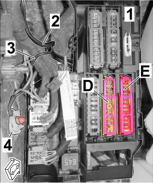

Всем доброго времени!
Подскажите с каких предохранителей какого блока предохранителей удобнее всего будет взять постоянный плюс (12V+) и плюс по аксессуарам (ACC) для питания видеорегистратора?
05.12.2023, 17:44   #19
Сообщение от Ivan958 Посмотреть сообщение
Подсоединение жгута электрических проводов
Функция/провод: Место подключения в автомобилях с левым (ЛР) и правым (ПР) рулем
Масса
Клемма 31 = черный; 0,5² Кольцевой наконечник A6 (N .017.506.5) на болт массы 13 (MB13, пространство для ног, левая стойка A)
Плюс зажигания
Клемма 15 = зеленый; 0,5² Гнездовой контакт 2,8 x диаметр 1,0 мм² (Junior-Power-Timer N.906.844.01) в гнездо 6, предохранители ряда D (D6)
Постоянный плюс
Клемма 30 = красный; 0,5² Гнездовой контакт 2,8 x диаметр 1,0 мм² (Junior-Power-Timer N.906.844.01) в гнездо 3, предохранители ряда E (E3)
Обеспечить электропитание согласно таблице

10.12.2023, 16:28   #20
Ivan958
Плюс зажигания
Постоянный плюс

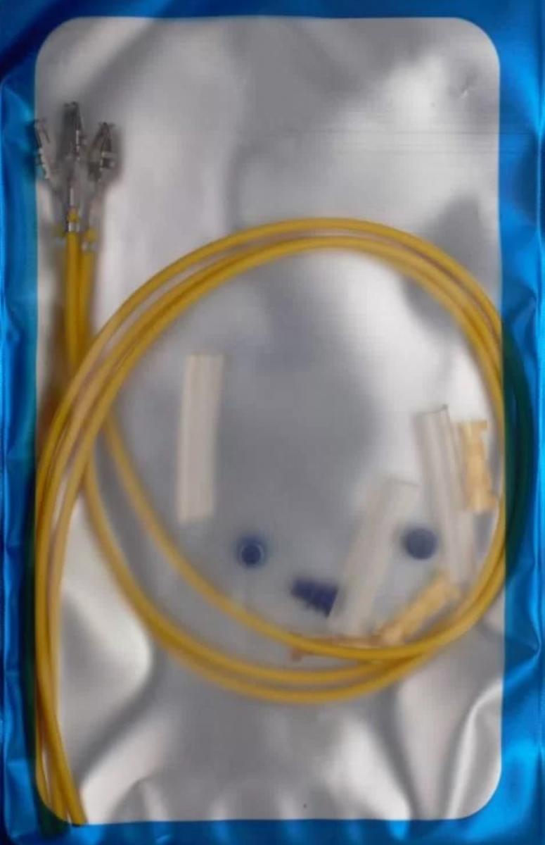

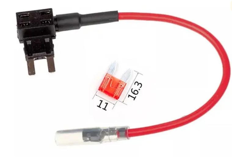

Прошу пояснить по поводу подключения плюсовых проводов.
Нужно подключиться в уже имеющуюся цепь к обозначенным проводам на разъемах Junior-Power-Timer, непосредственно подключившись к проводам или с помощью разветвителя предохранителя как на первой картинке (прошу подсказать стандарт используемых предохранителей).
Или
Нужно докупить разъемы Junior-Power-Timer и установить их в обозначенные пустые ячейки?
Например с помощью решения как на второй картинке.
ID:	72895   Нажмите на изображение для увеличения
Название: Рем пров1.jpg
