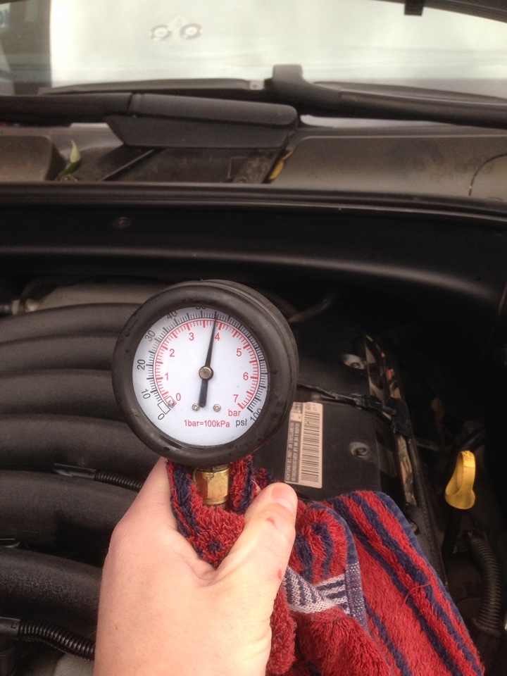

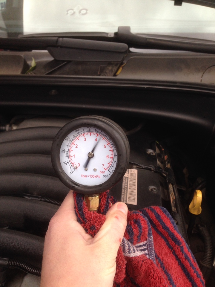

вот видео если загрузится посмотрите, думаю что насосы исправно, что то с электрикой

Если принудительно включать каждый топливный насос в отдельности?

15.11.2018, 12:23   #15
Сообщение от optika Посмотреть сообщение
проверил давление вроде в норме 4 давит глохнет давление пропадает и когда заглох просто на включеном зажигание не меньше 3 показывает
В момент когда машина глохнет, давление топлива падает?
17.11.2018, 07:26   #16
optika
давление когда глохла машина в рампе держалась на 3-ке
Владимир спасибо за подсказки и советы, починился у диллера, всё таки сдох один из насосов, заказал насосы VDO оказалась что у нас в оригинале и стоит VDO производитель Чехия. Цена насоса VDO значительно меньше чем по каталогу заказать porshe.
