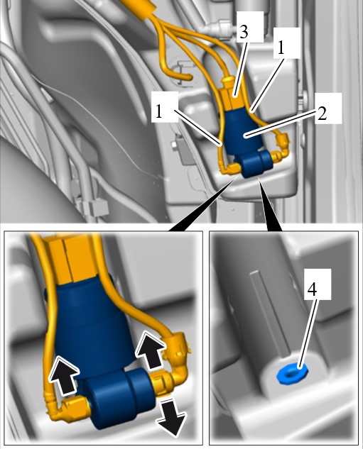

Владимир, могу ли просить выложить мануал по замене насоса стеклоомывателя? К дилеру как-то не получается выбраться.
Что-то с клапаном стряслось, льет на оба стекла при омыве лобового.

Предварительные работы
1. Снять бачок стеклоомывателя и уложить на левое переднее колесо с подключенными трубопроводами и шлангами.
Демонтаж насоса стеклоомывателя
1. Разблокировать шланги -1- на насосе стеклоомывателя -2- и отсоединить -стрелки- . Вытекающую жидкость собирать в подходящую емкость.
2. Поддеть насос стеклоомывателя из бачка стеклоомывателя.
3. Разблокировать и отсоединить электрическое штекерное соединение -3- .
4. Проверить состояние и правильность посадки уплотнения -4- на бачке стеклоомывателя, при необходимости заменить уплотнение.
Монтаж насоса стеклоомывателя
1. Монтаж осуществляется в последовательности, обратной последовательности демонтажа.
Дополнительные работы
1. Установить бачок стеклоомывателя.
информация
Использовать исключительно допущенную Porsche летнюю или зимнюю жидкость стеклоомывателя.
Учитывать необходимый состав смеси согласно данным производителя и времени года.
2. Заполнить бачок стеклоомывателя в зависимости от сезона летней или зимней жидкостью.
3. Включать омыватель лобового и заднего стекла, пока шланги и форсунки не будут прокачаны.
