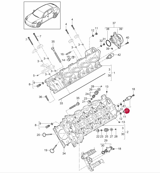

21.05.2018, 14:50   #16
Сообщение от sergey666 Посмотреть сообщение
Для работы на хх это норма?
Да
Во время движения к автомобилю вопросов нет, беспокоит нестабильная работа немного плавающих оборотов,сопровождающейся вибрацией на хх.
Нужно проверить исполнительные элементы хода клапанов в задней части двигателя...
21.05.2018, 16:11   #17
sergey666
Скажите,как они правильно проверяются на предмет корректной работы?
Смотрю по схеме еще есть 2 клапана ХХ, их нужно проверять?
Повторюсь, ошибок никаких нет
21.05.2018, 17:42   #18
Через краткие тесты блока управления двигателя. Есть отдельная процедура для них.
