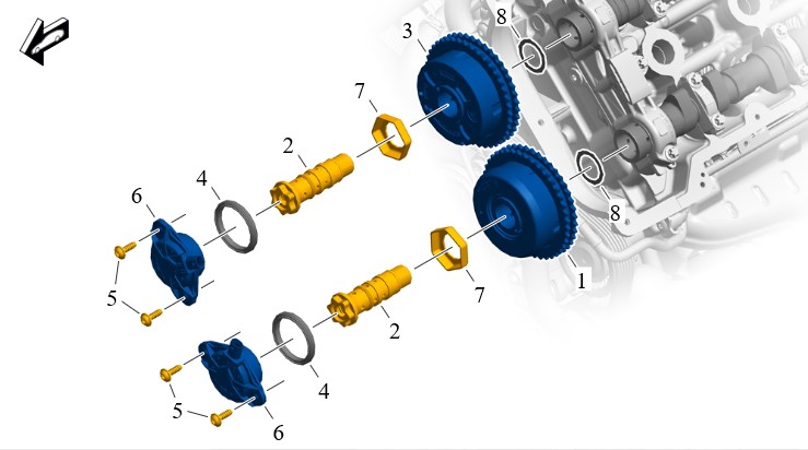

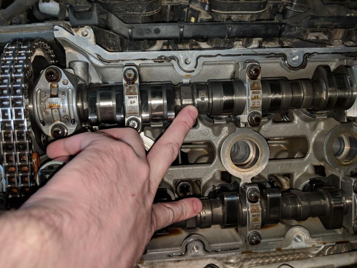

И так. В наличии Панамера 2011 970 3.6 v6 M46-40 VIN WP0ZZZ97ZBL004068
Зафиксировал колено (картинка 1)
Распредвалы на левой и правой башке стали таким образом, что QR-коды на валах смотрят не вверх, а немного в стороны, но черные точки на всех четырех валах смотрят четко вверх относительно плоскости головки (см картинки 2 и 3) При этом валы действительно оказывают минимальное воздействие на клапана и вращаются плюс-минус несколько градусов легко. Фото старался делать держа телефон параллельно плоскости головки.
При этом на шестернях выпускных валов некие метки смотрят хаотично (картинки 4 и 5)
Вот у меня и возникли некие сомнения - почему они так смотрят? Учитывая, что ни на шестернях ни на фазовращателях нет шпонок, то зафиксировав колено и распредвалы сами шестерни и фазовращатели можно поставить как угодно? Возможно просто кто-то до меня уже тут что-то делал

И, кстати, вырезы на валах под фиксаторы выглядят точно так же как на V8 моторе. Я еще свои, купленные на V8 не нашел, но что-то не уверен, что на этом V6 нужны другие. Визуально все точно так же
