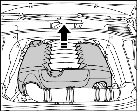

1. Снять декоративную накладку вертикально вверх.

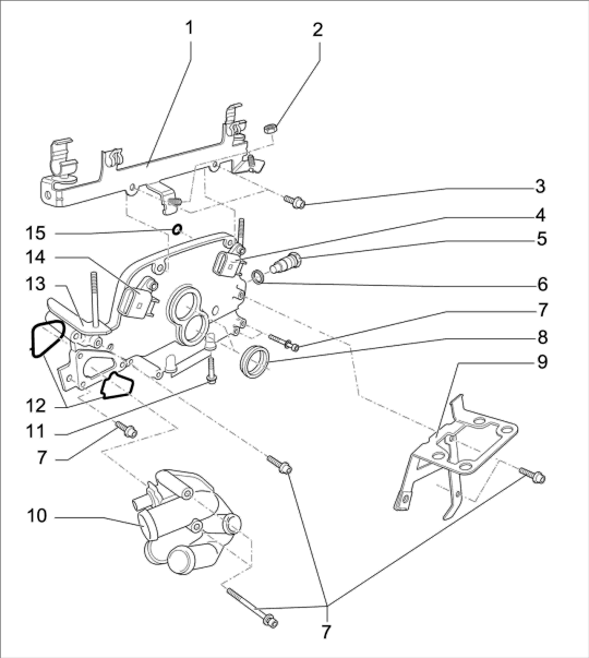

Обзор компонентов
Верхняя крышка короба цепи и навесные компоненты
1 - Проводка
2 - Крепежная гайка M6
3 - Крепежный винт M6 x 14
4 - Датчик Холла выпускного распредвала; пометить разъем кабеля перед отсоединением
5 - Натяжитель цепи
6 - Заменить уплотнительное кольцо
7 - Крепежные болты М6 для верхней крышки короба цепи, корпуса термостата, держателя пластины
8 - Уплотнительное кольцо гидравлического клапана; извлечь с помощью подходящей торцовой головки и запрессовать с помощью инструмента нажимная втулка T10174.
9 - Держатель насоса выбега ОЖ и электромагнитный клапан бачка с активированным углем
10 - Корпус термостата
11 - Крепежный болт M8
12 - Заменить уплотнительное кольцо
13 - Верхняя крышка короба цепи; подготовить прокладку ГБЦ и уплотнительные поверхности
14 - Датчик Холла впускного распредвала; пометить разъем кабеля перед отсоединением
15 - Уплотнительное кольцо прокладки масляного канала; заменить

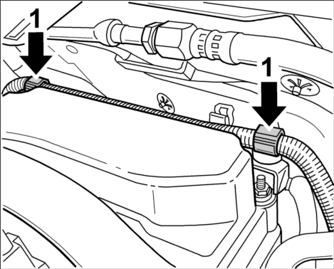

1. Открыть оба пластиковых зажима жгута проводов сзади клапанной крышки и отложить жгут в сторону -1- .
информация
Промаркировать разъемы датчиков Холла впускного и выпускного распределительных валов.

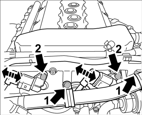

Приготовить зеркало и фонарь из-за неудобного монтажного положения.
2. Снять разъемы датчиков Холла распределительных валов -верхний фрагмент рисунка- .
Для снятия разъемов использовать кусок загнутой проволоки. Разъемы датчиков положения распределительного вала впускных -2- и выпускных клапанов -3- разблокировать -стрелки D- и снять -стрелки E- .
3. Отвернуть обе крепежных гайки жгута проводов двигателя от верхней крышки кожуха ГРМ -1- и отжать жгут проводов двигателя к водоотводящему коробу.
4. Отвернуть крепежные винты датчиков Холла -2- и осторожно извлечь датчики Холла.
