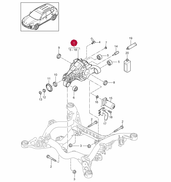

Сообщение от kremly Посмотреть сообщение
Редуктор наверное идет без сервопривода?
В сборе...
Название: Редуктор задний.jpg
