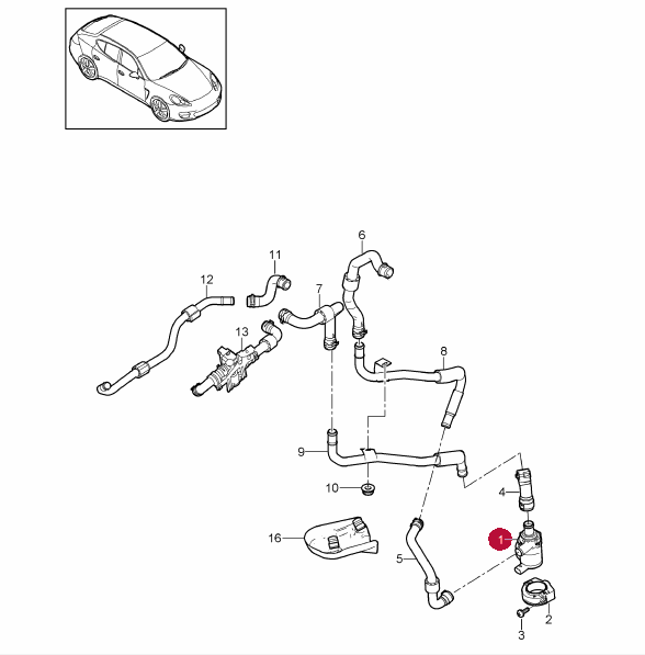

Подскажите пожалуйста где установлен этот насос?
После не продолжительного остановки двигателя температура поднимаеться и вентиляторы включаеться вроде бы похоже на него

Сообщение от Stepan76 Посмотреть сообщение
VIN?
18.08.2017, 15:03   #13
Stepan76
WP0ZZZ97ZDL070800
05.09.2017, 00:18   #16
Stepan76
Владимир спасибо большое за совет
Заменили насос и всё стало отлично немного печально что диагноза на выявила причину
