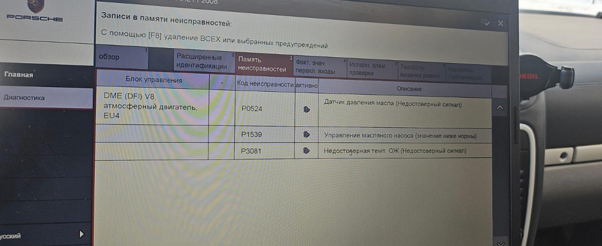

Добрый день!!! Подскажите кто может с таким сталкивался? Меняю датчики - толку 0.
Данные ршибки появляются только на прогретом авто, чуть поднимаешь обороты сразу пропадают. Тест маслонасоса не запускается, при этом давление в системе нормальное, мотор работает тихо, гильзован. Подскажите пожалуйста куда копать по решению данной проблемы......?
VIN WP1ZZZ9PZ8LA73840

22.01.2025, 15:48   #13
Сообщение от Klimenko-ka Посмотреть сообщение
Добрый день!!!
WP1ZZZ9PZ8LA73840
Cayenne GTS (9PAAL1)
Датчик давления моторного масла ставите оригинал или аналог?
Эл. магнитный клапан регулирования давления масляного насоса двигателя устанавливали заведомо исправный?

22.01.2025, 21:36   #16
Klimenko-ka
Подскажите пожалуйста что с этими 3мя ошибками делать то?
22.01.2025, 21:40   #17
При наличии исправной проводки:
Датчик давления моторного масла должен быть оригинальный и в рабочем состоянии
Эл. магнитный клапан управления масляным насосом двигателя должен быть исправный
Заменить термостат системы охлаждения двигателя, устанавливать только оригинальный. Заполнять систему охлаждения только методом вакуумирования!
23.01.2025, 07:44   #18
Klimenko-ka
Термостат поставил новый, холодного исполнения.
Добавлено через 1 минуту
Почему по темперетуре ож ошибка исчезает после поднятия оборотов и появляется только на хх?
Добавлено через 6 минут
На старом термостате было все тоже самое

23.01.2025, 13:12   #20
Возможно присутствует дребезг контактов в разъеме датчика термостата. Если есть подозрения на качество контактов, принудительно заменить пины и сам разъем
Вероятнее всего что-то недосмотрели или нарушили технологию при выполнении работ
Сообщение от Vgv Посмотреть сообщение
Из всего перечисленного на форуме, все пробовали, механики разные пытались разобраться, в том числе официалы, 4 года впустую поиска причины этой феноменальной ошибки
Так не бывает, где-то просто недосмотрели
