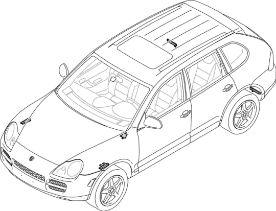

Нужно купить:
1. датчики давления в колеса 4 шт.
2. клапан подкачки 4 шт.
3. передатчик (триггер) системы контроля давления в шинах (RDK) 4 шт.
4. блок управления системы контроля давления в шинах (RDK) 1 шт.
5. антенна системы контроля давления в шинах (RDK)
6. проводка для элементов системы RDK
Дальше все это становить и закодировать блок управления RDK.
