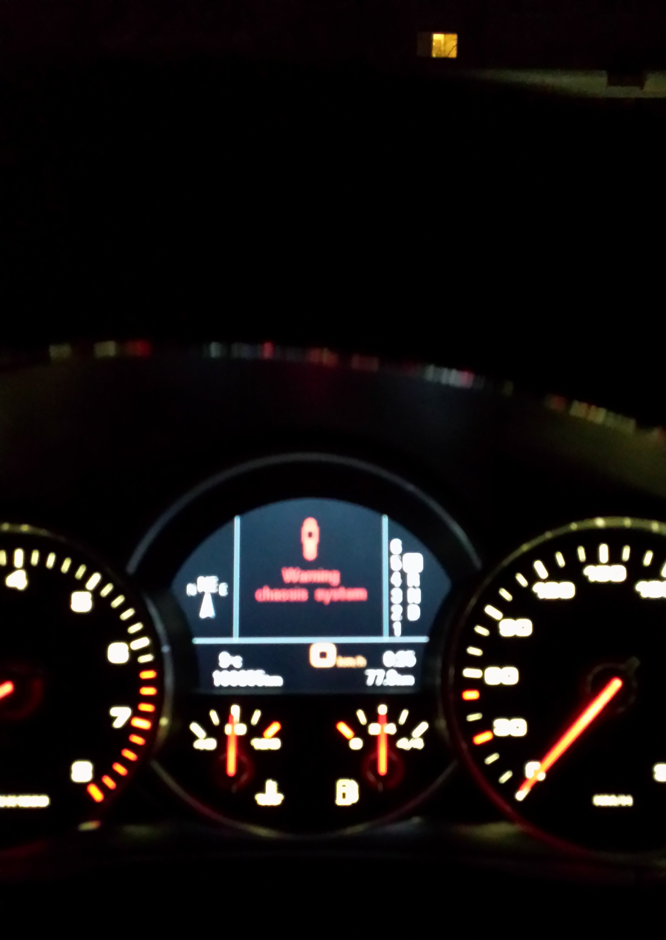

17.03.2014, 23:39
11
мурад416
спасибо Владимир.по результатам замены отпишусь
Добавлено через 44 минуты
7l0411851нашел блок с таким номером от кайен турбо 8 года.он подойдет вместо моего??
20.03.2014, 12:23
12
мурад416
замена блока клапанов не помогла.ошибка так же появляется.
20.03.2014, 13:39
13
Сообщение от
мурад416
какой номер ошибки в блоке управления PDCC?
22.03.2014, 15:19
14
мурад416
Номер не помню. Было написано недостаточное давление в передней оси
22.03.2014, 15:31
15
номер ошибки важно...
22.03.2014, 16:05
16
мурад416
В понедельник узнаю
23.03.2014, 02:41
17
мурад416
а может такая ошибка появляться из за не корректной работы датчика дорожного просвета ???
23.03.2014, 22:12
18
на дисплее какие значки неисправности горят?
23.03.2014, 23:44
19
мурад416
только это
24.03.2014, 10:36
20
Сообщение от
мурад416
у этого датчика есть своя система-изменения/регулирования уровня кузова пневмоподвески...
