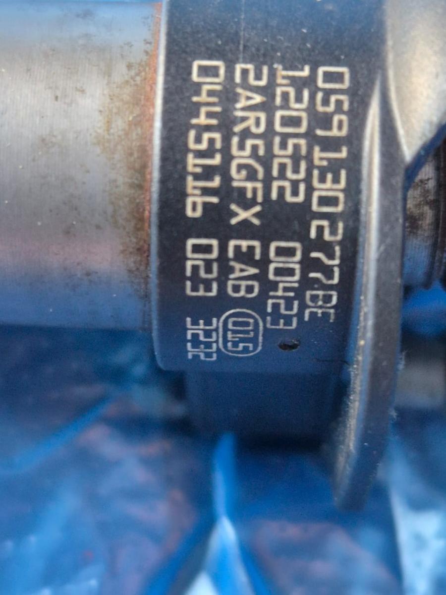

Вопрос в догонку: на этом фото есть код форсунки, необходимы для прописания в авто?
https://forum.cayservice.ru/showthre...BD%D0%BE%D0%BA
