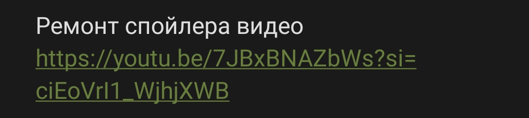

Если кому-то понадобится подробное видео по снятию и ремонту спойлера на 970
Ссылку к сожалению не смог закрепить...
