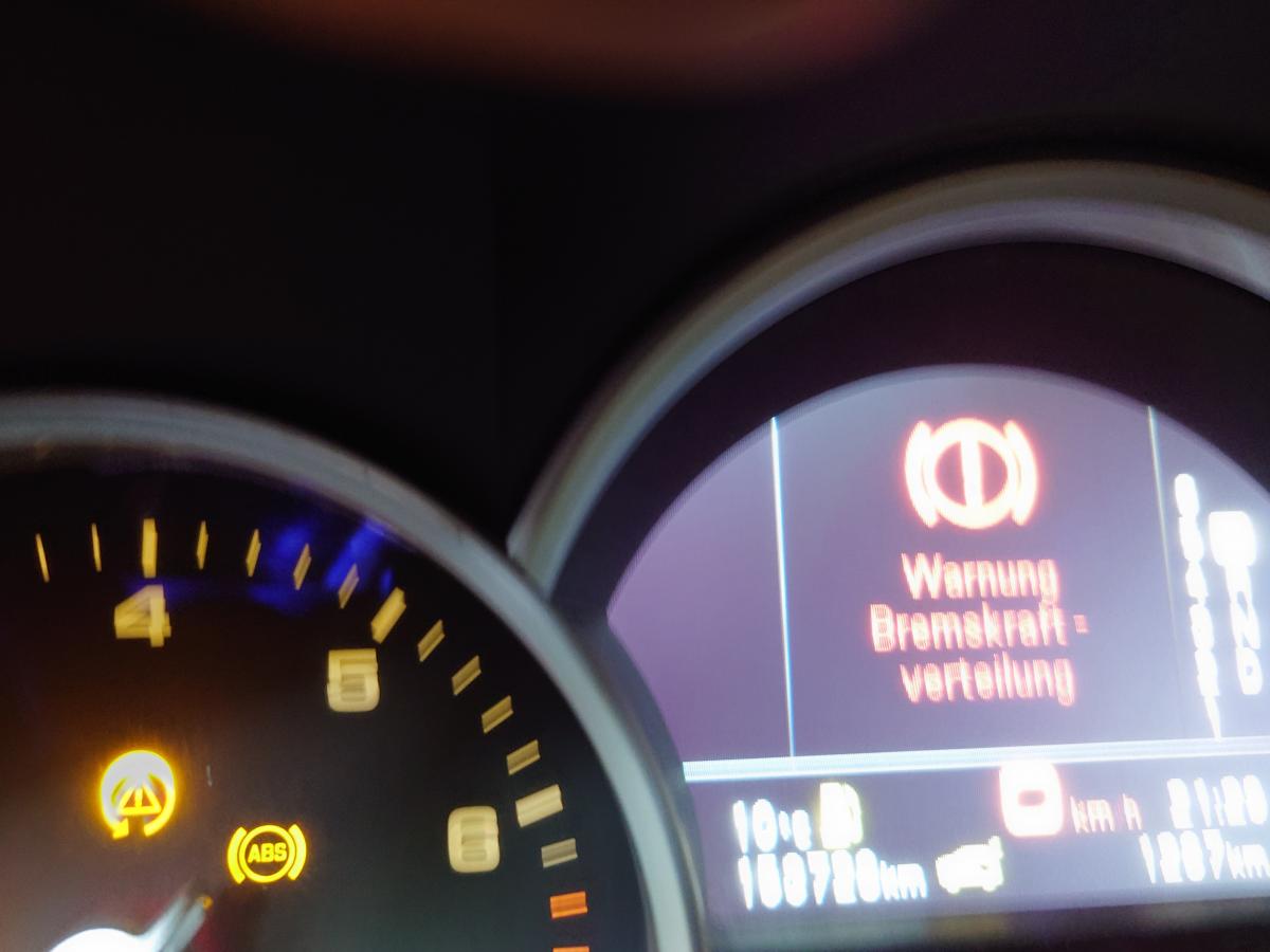

Но другую проблему вылечить это не помогло. На приборке так и светится "Bremskraftverteilung". Куда дальше копать, пока не пойму.
Фото?
23.12.2023, 13:31   #14
Sergeus_DE
Вот фото с приборки

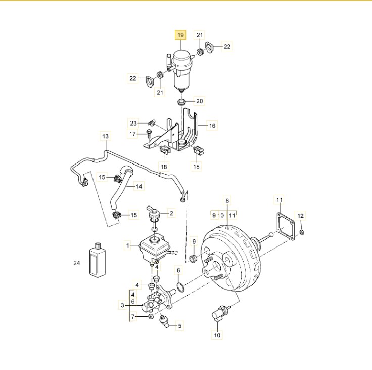

проверяйте дополнительный электрический вакуумный насос в моторном отсеке и на герметичность трубопровод
Название: вакуумный насос.jpg
28.12.2023, 18:35   #16
Sergeus_DE
Вакуумный насос исправен, при подаче напряжения крутит легко. Реле тоже исправно. А вот управляющий сигнал от блока управления двигателем не поступает. Буду очень признателен, если подскажите показания каких датчиков влияют на подачу сигнала включения вакуумного насоса.
