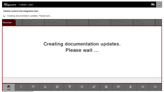

1 Сначала сервисный специалист выполняет свои действия как обычно.
С ответной документацией Ответная документация в конце процесса автоматически запускается проверка комплекса. Кроме того, проверка комплекса может быть запущена вручную с помощью F3.

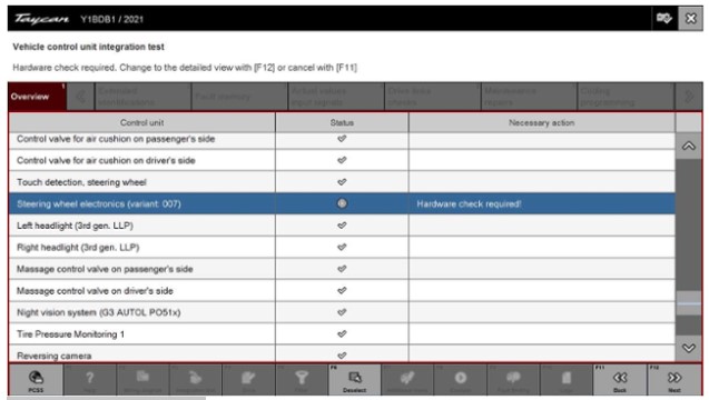

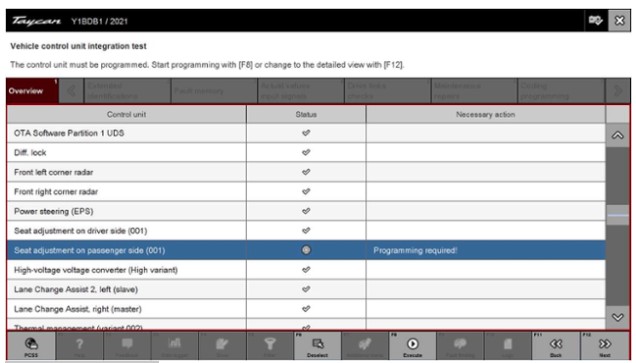

2 После завершения проверки техническому специалисту выводится список результатов.
Здесь видно, если блоки управления еще не получили нужную версию ПО Требуется программирование или если необходима проверка оборудования по каталогу запасных частей (PET) Требуется проверка оборудования.

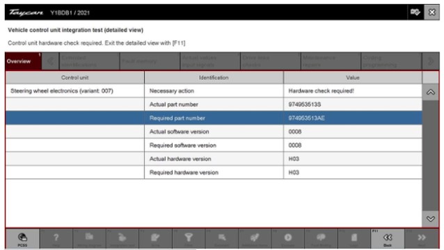

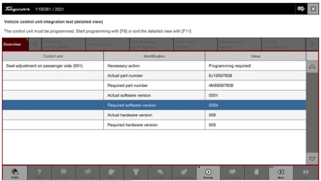

3 Нажав на соответствующий блок управления, можно просмотреть дополнительную информацию и начать программирование Подробный вид проверки комплекса — версия ПО. После этого запустится пошаговая инструкция.
Проверка оборудования проводится по каталогу запчастей Подробный вид проверки комплекса — оборудование.

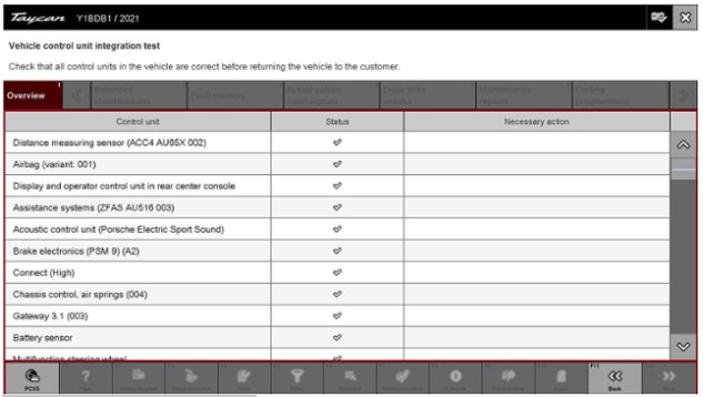

10.12.2021, 20:48   #6

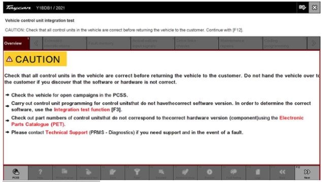

Информация
Автомобиль может быть передан обратно клиенту только после того, как все блоки управления будут проверены и комплекс будет соответствовать Соответствие комплекса автомобиля
Название: Соответствие комплекса автомобиля.jpg

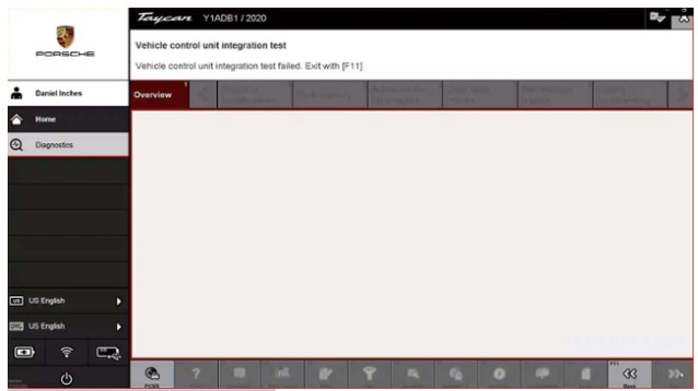

10.12.2021, 20:49   #7
В случае ошибки — выполнение проверки комплекса
Если проверка комплекса не выполнена, это отображается в качестве результата . Затем выполнить следующие действия:
1 В дополнительном меню (F7) выполнить функцию «Обработка данных автомобиля с помощью PIWIS-ONLINE» и записать в автомобиль текущий набор данных автомобиля из онлайн-системы.
2 Снова выполнить проверку комплекса.
3 В случае дальнейших ошибок необходимо обратиться в службу технической поддержки.
Название: Проверка комплекса автомобиля не выполнена.jpg
