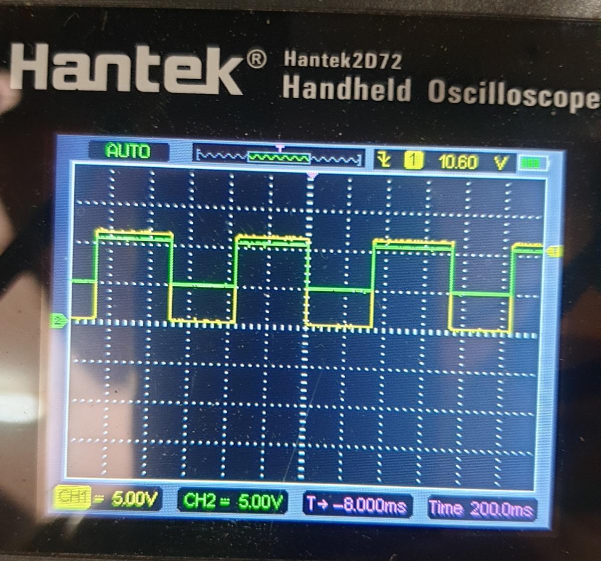

01.07.2023, 14:47   #12
Molistat
Продолжаем знакомство с панамерой)))
И так снял осцилограмму датчика тормоза
Зеленым 5 вольт есть. (по этому поводу у меня и сомнения дискретно он работает или со смещением)
Желтым простое дискретное срабатывание.
Как видно - ни о каких расхождениях речи не идет.

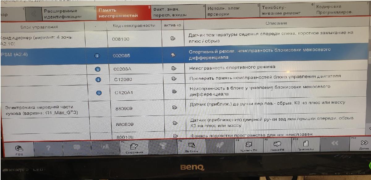

01.07.2023, 15:28   #13
Molistat
Ну все, сдаюсь.... В общем появилась ошибка еще P0016 положение распредвал-коленвал. Осциллограмму снимать не буду - датчик колена не удобно находится, чтоб подцепиться. Отправляю сначала сделать ДВС.
Вообще обратил внимание на активные ошибки при запущенном двигателе. скрин прилагаю, но все же ошибка по блокировке дифференциала не оставляет меня в покое... Если только передний дифф с блокировкой? Но это дикость. Где тогда блок управления?
А так - в PSM висит по памяти ошибок ДВС активная, она скорее всего и загоняет...
P.S. Владимир, если есть какие-то проверки еще - я готов их сделать. Большое Вам спасибо за уделенное внимание... Как только решу проблему - сразу отпишусь...
Когда двигатель приведете в порядок, а именно метки, все вернется в рабочее состояние
01.07.2023, 20:21   #15
Сообщение от Molistat Посмотреть сообщение
Его просто нужно корректно установить и отрегулировать https://forum.cayservice.ru/showthre...468#post161468
02.07.2023, 11:00   #16
Molistat
Почитал))) 2мм. сделаю не вопрос!
