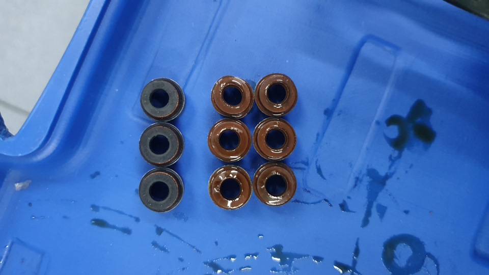

А вот собственно они — 32 виновника всего этого торжества:При гильзовке поставили Виктор Рейнц, оказалось подделка, купил VAG у проверенных поставщиков на этот раз.
Немного разницы с новыми:
Новый уже на своем месте, но не засухаренный

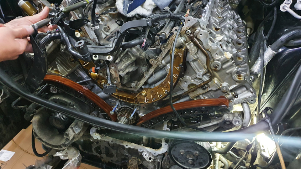

Механизм ГРМ:
С ним конечно отдельная тема, у меня при гильзовке предыдущим хозяином фазы были выставлены немного криво, распредвалы пришлось чуть-чуть на миллиметр доводить ключем на 32 чтобы вставить стопора.

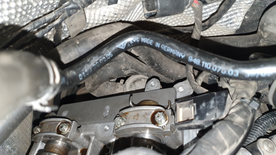

Игорян мне выставил фазы так что стопора распредвалов встали от руки на свои места, а овальная дырка на них нужна для фиксации болтом к ГБЦ, чтобы они не падали на пол. После этого тачка намного веселее поехала с "низов" и заводиться стала в первую секунду прокрутки стартером.

Если Вы внимательно читали, при гильзовке ставились Виктор Рейнц колпачки, они оказались подделкой. В следствии жор масла, у меня вышло 600 грамм на 1000 км по трассе. Виктор Рейнц покупали в Автодоке. Потом поставил VAG, купил у своих. Как понял что колпачки, очень просто, залезли эндоскопом, впускные (вроде) клапана были в масле
