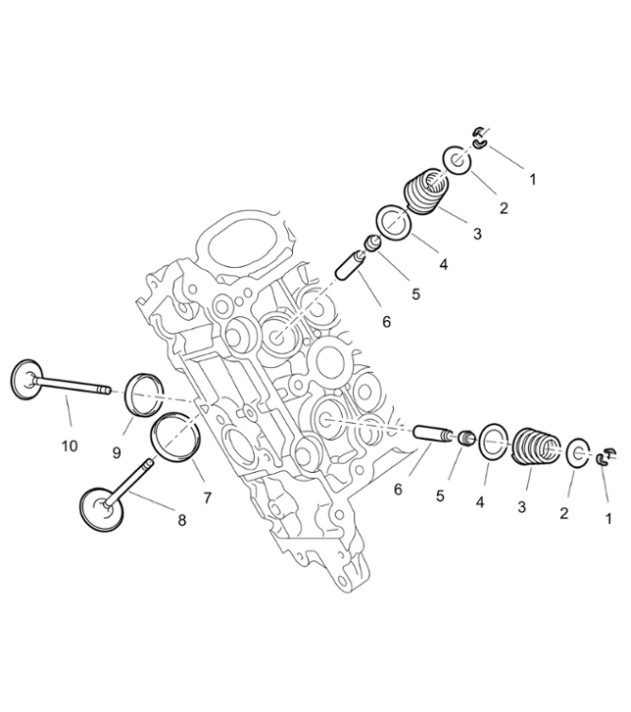

Обзор компонентов клапана
1 Сухарь клапана (чека клапана)
2 Верхняя тарелка пружины
3 Пружина клапана
4 Нижняя тарелка пружины
5 Маслосъемный колпачок
6 Направляющая втулка клапана
7 Седло впускного клапана
8 Впускной клапан
9 Седло выпускного клапана
10 Выпускной клапан

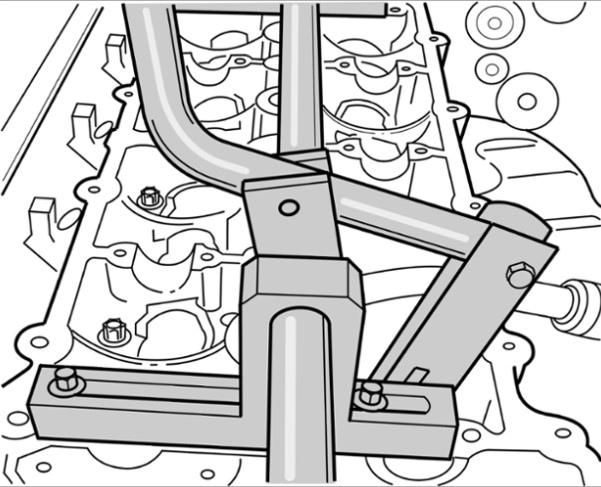

3 Установить рычажной инструмент из комплекта Nr.54-1 - Инструмент для демонтажа-монтажа чек клапанов Cayenne на ГБЦ и отрегулировать. При этом центральная трубка должна стоять по центру над колодцем свечи зажигания. Рычаг управления можно закрепить по центру или со смещением от центра. Для крепления опор приспособления предназначены крепежные винты крышек передней и задней опор распределительного вала Демонтаж сухарей (на рисунке представлена установленная ГБЦ). Для демонтажа чек клапанов использовать белый пластмассовый прижим с магнитной вставкой. Монтаж выполняется аналогично рисунку Демонтаж сухарей.

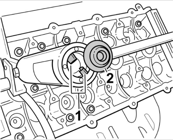

4 Для демонтажа чек клапанов прижимать белым пластмассовым прижимом с магнитной вставкой к верхней тарелке пружины. Тарелка пружины -2- и чеки клапанов -1- окажутся в магнитной вставке и освободят клапан (плотно сидящие чеки извлечь с помощью отвертки). Извлечь отсоединенные детали (пружины клапана, верхнюю тарелку пружины и чеки). Повторить процесс для клапанов цилиндра, в котором создано давление (соответственно переставить инструмент).

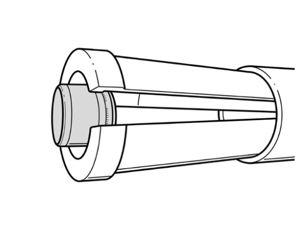

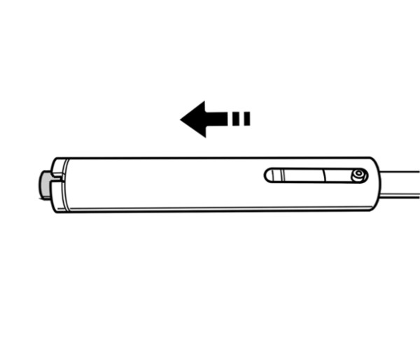

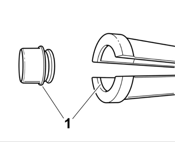

5 Потянуть сдвижную втулку 3364 - съемника назад. При установке 3364 - съемника на установленный маслосъемный колпачок следить за тем, чтобы металлическая кромка маслосъемного колпачка находилась позади соответствующей металлической кромки съемника.-1-Маслосъемный колпачок в съемнике

6 Для захвата 3364 - съемником прижать сдвижную втулку вниз, закрыв инструмент. -стрелка-

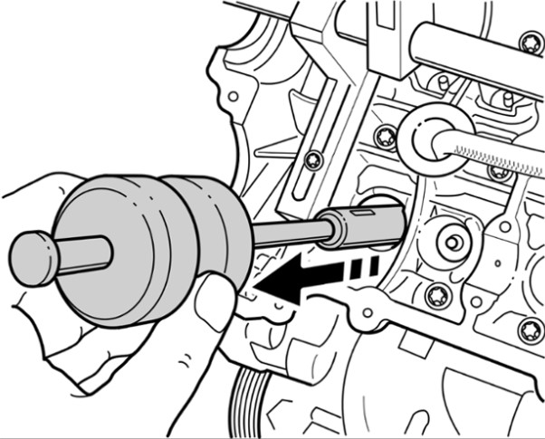

7 Снять маслосъемный колпачок путем задействования обратного ударного съемника.-стрелка-. Повторить процесс для клапанов цилиндра, в котором создано давление (соответственно переставить инструмент).

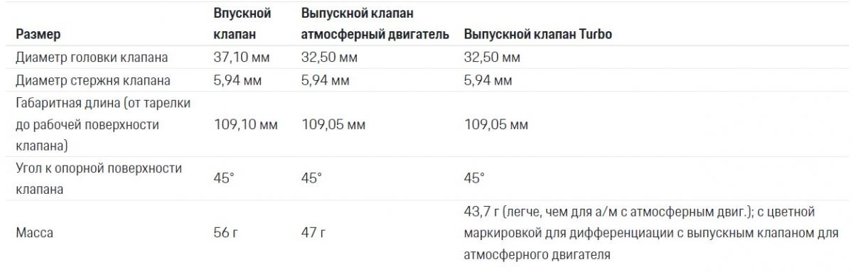

Размеры клапанов
