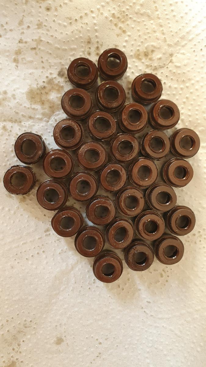

Особенно много времени занимают дальние цилиндры, на два нижних, дальних клапана с водительской стороны Игорян потратил 3 часа…рассухарить, вытащить колпачек, посадить новый и засухарить…красавчег просто.

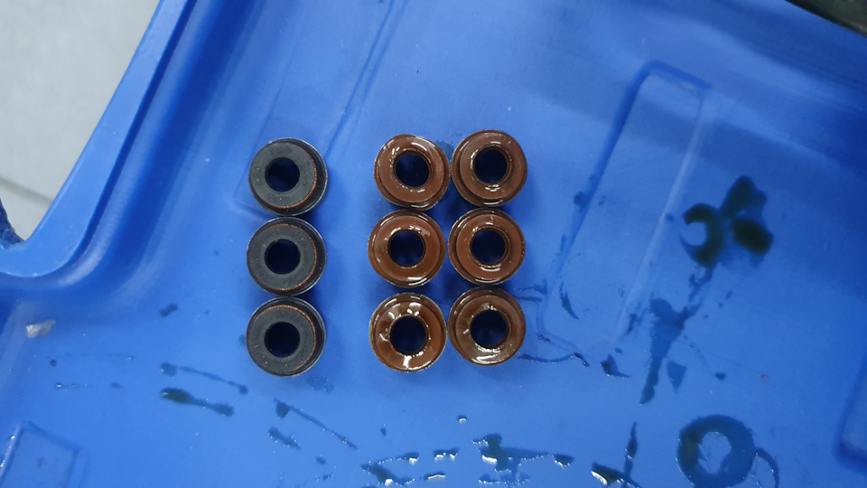

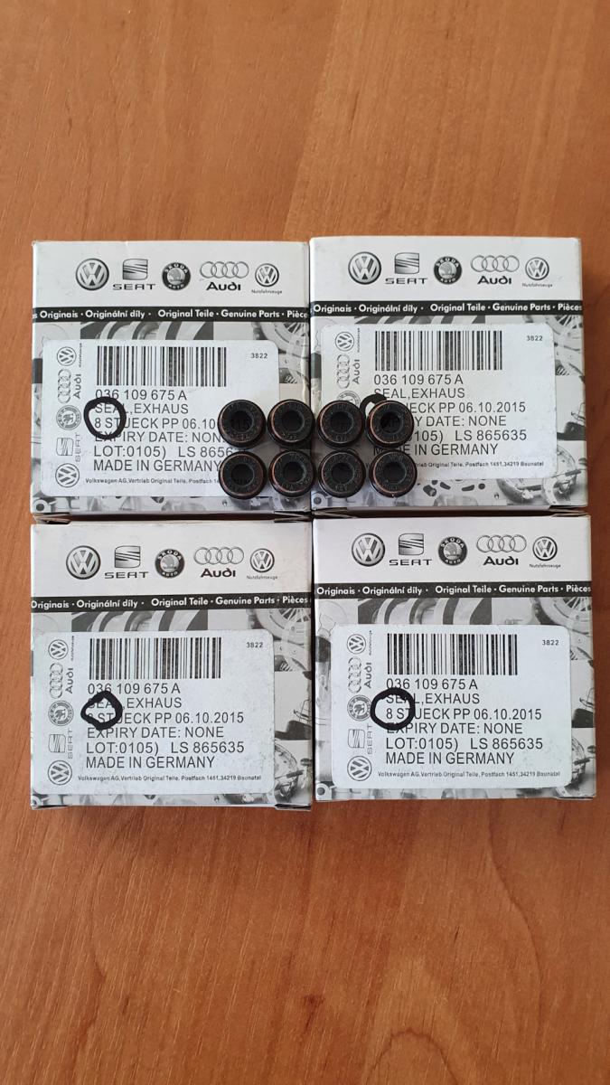

А вот собственно они — 32 виновника всего этого торжества:При гильзовке поставили Виктор Рейнц, оказалось подделка, купил VAG у проверенных поставщиков на этот раз.
Немного разницы с новыми:

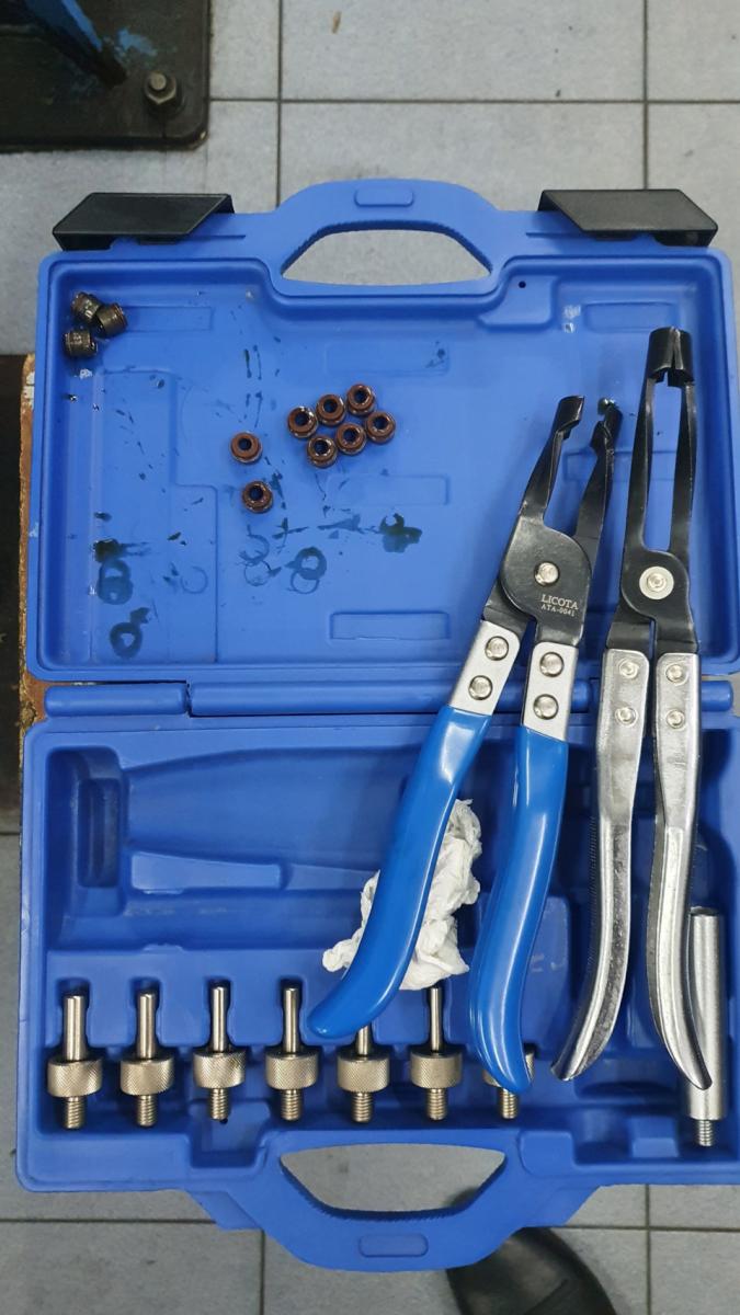

Новый уже на своем месте, но не засухаренный
Набор оправок который использовали для монтажа — LICOTA

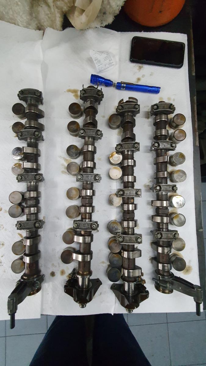

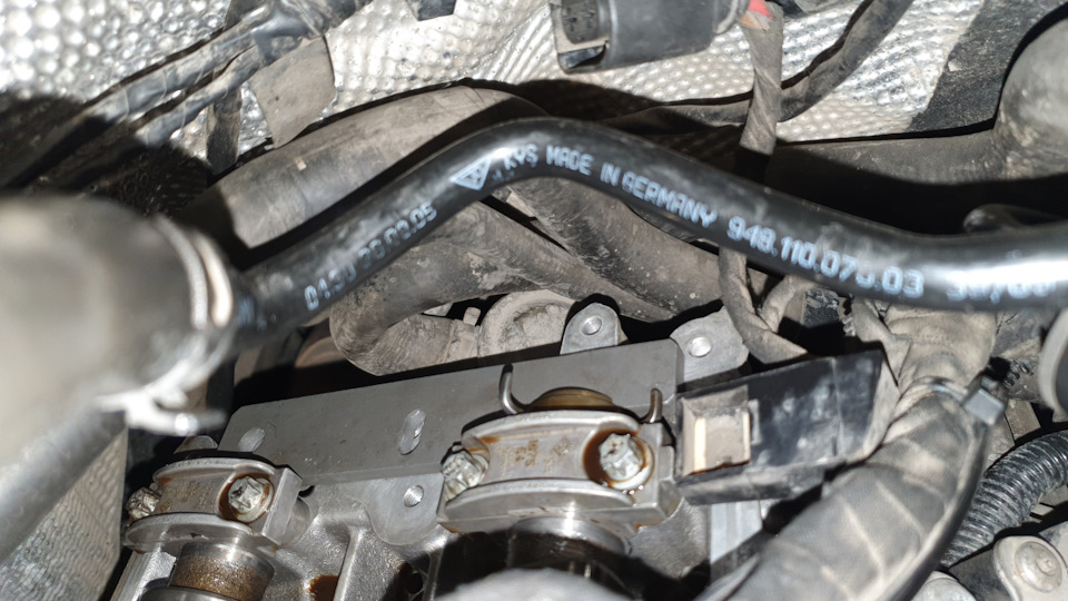

Распредвалы, бугеля, гидрики, все чисто как в аптеке

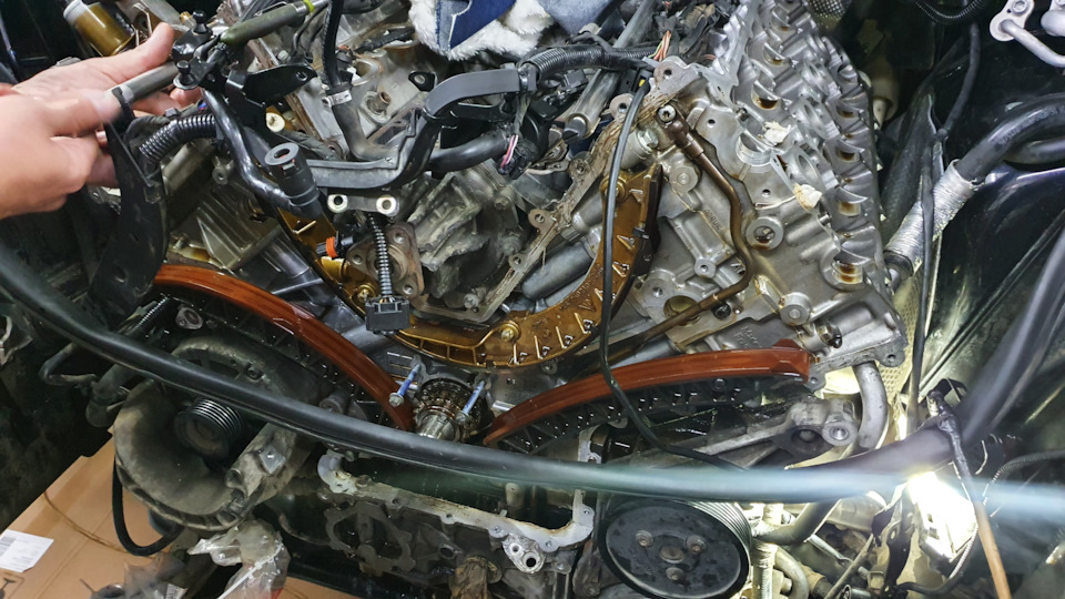

Механизм ГРМ:

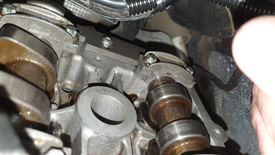

С ним конечно отдельная тема, у меня при гильзовке предыдущим хозяином фазы были выставлены немного криво, распредвалы пришлось чуть-чуть на миллиметр доводить ключем на 32 чтобы вставить стопора.
Игорян мне выставил фазы так что стопора распредвалов встали от руки на свои места, а овальная дырка на них нужна для фиксации болтом к ГБЦ, чтобы они не падали на пол. После этого тачка намного веселее поехала с "низов" и заводиться стала в первую секунду прокрутки стартером.

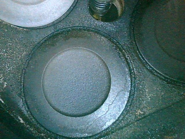

а симптомы какие были что решили поменять "новые" колпачки?
11.11.2022, 11:32   #15

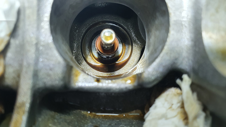

Nikitos097
Сообщение от makima Посмотреть сообщение
Если Вы внимательно читали, при гильзовке ставились Виктор Рейнц колпачки, они оказались подделкой. В следствии жор масла, у меня вышло 600 грамм на 1000 км по трассе. Виктор Рейнц покупали в Автодоке. Потом поставил VAG, купил у своих. Как понял что колпачки, очень просто, залезли эндоскопом, впускные (вроде) клапана были в масле
