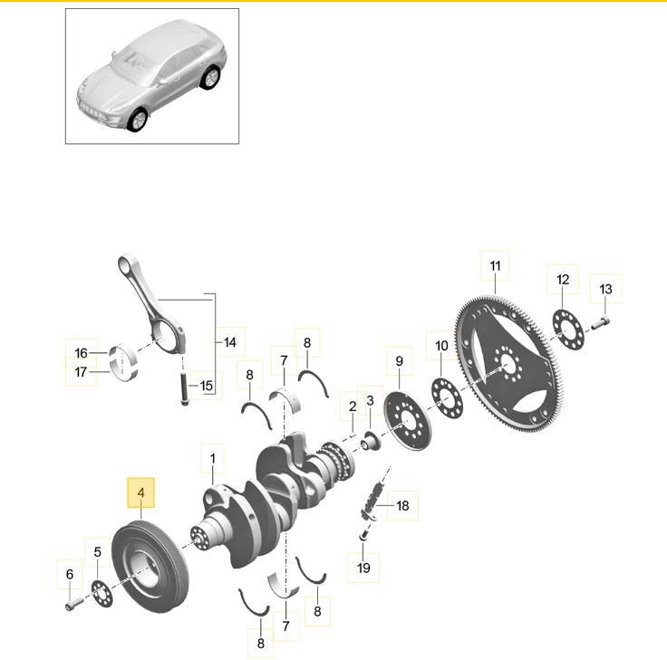

Сообщение от Chioo Посмотреть сообщение
Говорят вероятно шкиф коленвала, его не менял.
958105251B Шкив поликлинового ремня с демпфером крутильн. колебаний

Кажется понял. Замена ремня на более короткий это неправильно и не устраняет первопричину, которая заключается в неисправности демпфера крутильных колебаний. Внешний осмотр на станции (без снятия, с помощью зеркальца) не выявил никаких трещин. Странно только, что это проявляется только при запуске и только на горячем двигателе... неужели это он? (прикрепил видео)
Забыл написать VIN WP1ZZZ95ZHLB44829
Если заглянуть под капот, то видно как в этот момент тарахтения трясется ролик натяжителя. Подскажите, похоже на проблему шкива с демпфером крутильных колебаний? Спасибо

29.12.2024, 18:23   #16
Сообщение от honest Посмотреть сообщение
WP1ZZZ95ZHLB44829
Macan S Diesel (95BAK1)
Да

09.01.2025, 15:45   #19
honest
После замены шкива коленвала тарахтение прошло. Старый шкив хоть и без видимых повреждений с обеих сторон, без трещин, но немного мягче нового. Поставили VAG 059105251DJ (стоял родной VAG 059105251DL). Вроде как полностью идентичные/совместимые, но цена на *DL почему-то значительно выше (объяснили что дело в разных регионах).
