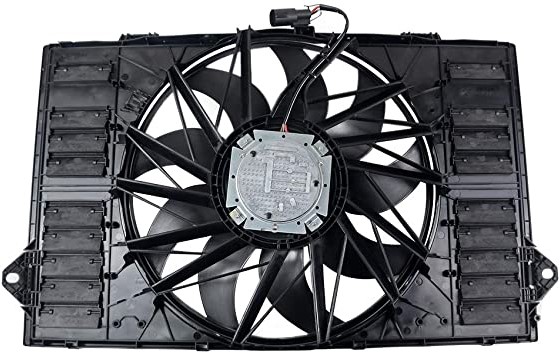

У меня на решетке 2 вентилятора, не так как на этом рисунке. По температуре все нормально, когда открываю машину и включаются вентиляторы на приборах температура 0, после прогрева держится в пределах нормы. До того как я ее купил, она была в аварии, возможно стоят не родные вентиляторы (Дорожно-транспортные происшествия / Тип ДТП Столкновение / Регион ДТП Московская область / Дата ДТП 16.09.2015 07:35). Но купил я ее в 2016 году, до этих морозов проблем не было.
По возможности сделайте фото того что там стоит. Должен быть один вентилятор большой.

Прошу прощения, ввел в заблуждение, спутал с другой машиной. Действительно как на схеме 1 вентилятор.
Отлично.

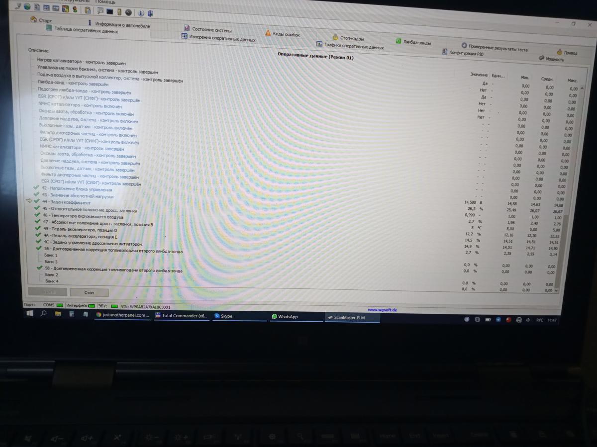

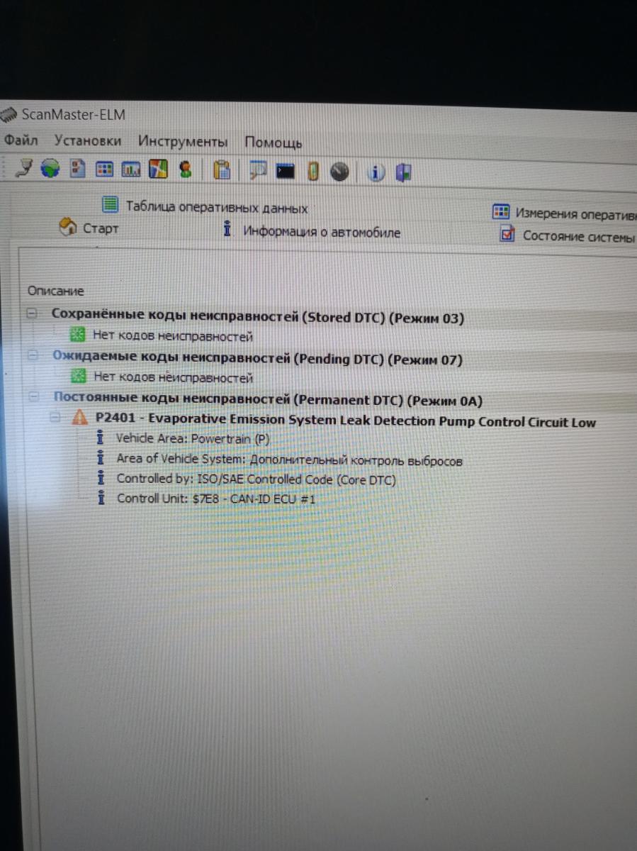

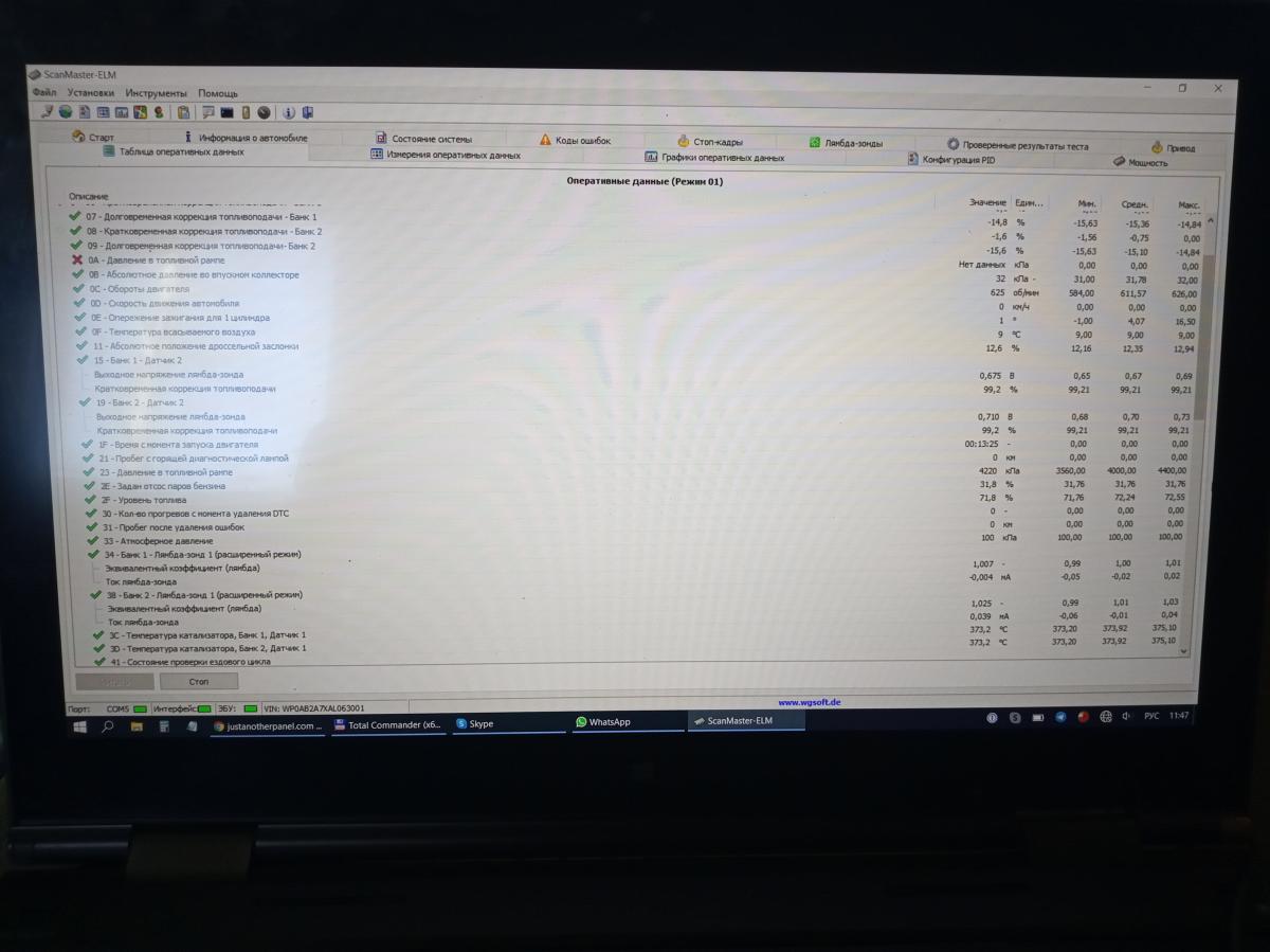

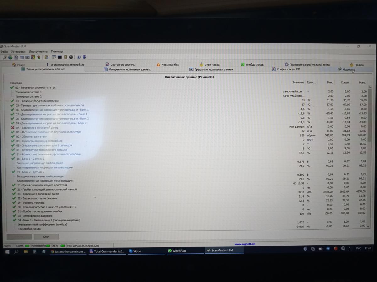

Добрый день. В виду моей неграмотности с диагностикой, вот что я смог. Там еще есть всякие тесты где надо выбирать что тестировать, но для меня это темный лес. Может по тому что здесь можно вынести какой либо приговор? И заодно по этой ошибке (P2401 — Система вентиляции топливного бака, подача сигнала управления на насос диагностики утечек топлива: короткое замыкание на массу). Где и что надо смотреть? Спасибо за участие.
Я заодно разъем что сверху на вентиляторе отсоединил и проверил, там все как новенькое.

Сообщение от traglodit Посмотреть сообщение
Проблема в том что неоригинальное это оборудование может некорректно фиксировать и расшифровывать неисправности зафиксированные в блоках управления. Но то что есть на фото, не относится к работе или неисправности вентилятора системы охлаждения двигателя
