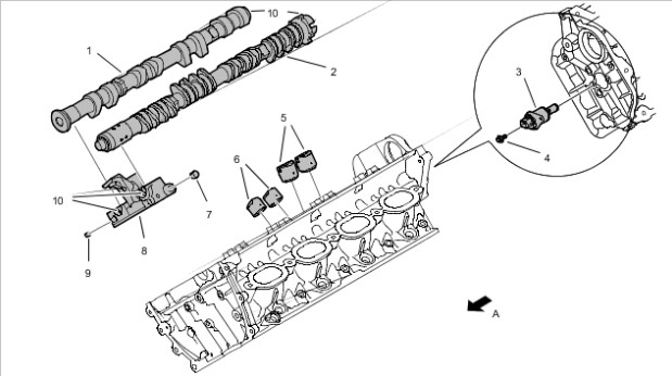

Добрый день, Владимир. По замене клапана. Все разобрал. Не могу достать клапан из головы. Есть какие-то нюансы? Намертво сидит, не могу даже пошевелить.
11.03.2021, 14:38   #18
Сообщение от Alex8388 Посмотреть сообщение
Если винт крепления открутили, дальше может держать только резиновое кольцо. Бывает прилипает, если конечно там никто герметиком не поработал ранее
Название: Распределительные валы ряда цилиндров с 1 по 4.jpg

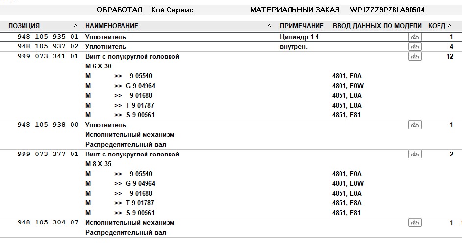

Владимир, добрый вечер. Автомобиль porsche Cayenne vin WP1ZZZ9PZ8LA90504. Подскажите, пожалуйста, номер электромагнитного клапана изменения фаз ГРМ на правой стороне и всех сопутствующих прокладок, меняющихся при его замене.
Добавлено через 1 час 45 минут
Спасибо огромное за помощь. Действительно, нерадивые руко.......пы поработали герметиком и над клапаном и над вакуумным насосом. Нет слов. Все поменяли, собрали, двигатель работает ровно. Осталось побороть Р000А.

Во вложении...
