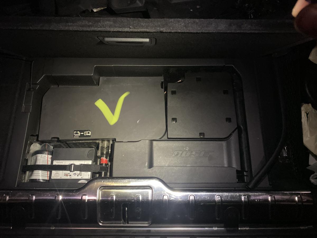

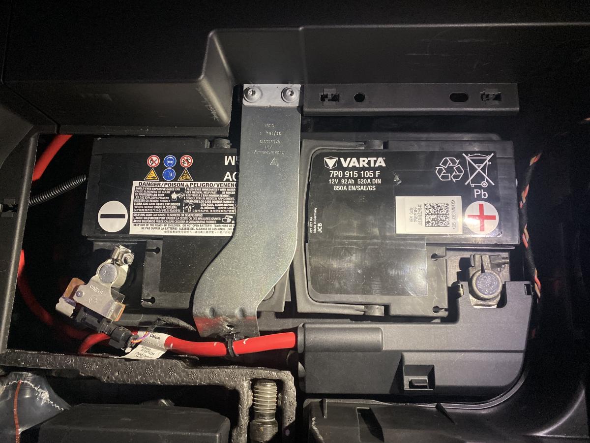

Место установки АКБ
Это крайне интересно, особенно когда находишь акб в 971 в другом месте.

20.10.2023, 12:45   #12
Сообщение от Bestcarforyou Посмотреть сообщение
какой VIN?
24.10.2023, 08:46   #13
Bestcarforyou
какой VIN?
Я уже разобрался. Есть 2 типа расположения.
1-й тип для авто с 48v бортовой сетью. Вот для этого типа и представлены иллюстрации в данной теме. Расположение акб в правой задней части;
2-й тип исполнения без 48v. В таком случае, акб располагается в нише багажника по середине, как указано на моих фото.
