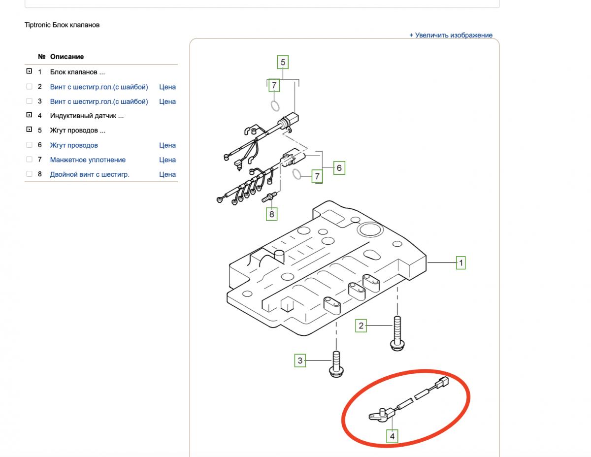

meloman
А пинки я так понимаю при касании педали газа как раз могут быть из за неисправности этого датчика?
Вот он на схеме?
Название: Снимок экрана 2020-12-15 в 00.33.01.jpg
14.12.2020, 21:19   #17
Сообщение от meloman Посмотреть сообщение
Коробка работает по сигналу нагрузки от блока управления двигателя.
Заменить нужно тот датчик о котором я написал, дальше уже диагностировать АКПП

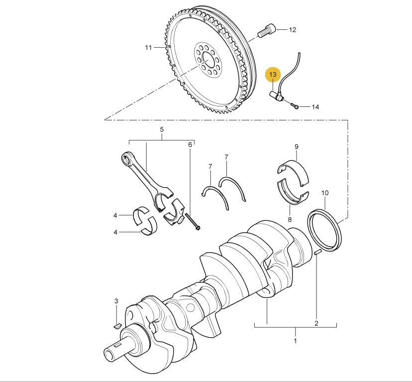

15.12.2020, 16:26   #20
Отправил в ЛС.
95560638111 датчик индукционный (датчик оборотов коленвала)
