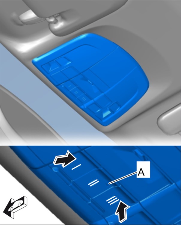

2 Нажать и удерживать желаемую клавишу на поле клавиш потолочной панели управления до тех пор, пока не начнет медленно мигать контрольная лампа -A- на клавише II. Теперь, в течение 5 минут, клавиша находится в режиме готовности к программированию.

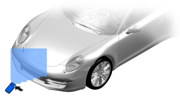

3 Держать оригинальный пульт ДУ на расстоянии прибл. 30 см от отмеченного места (рисунок) и удерживать клавишу передачи до тех пор, пока указатели аварийной световой сигнализации автомобиля не мигнут три раза (длительность прибл. 45 секунд).

2 Нажать и удерживать желаемую клавишу до тех пор, пока контрольная лампа не начнет медленно мигать. После этого есть прибл. 5 минут на выполнение этапов 3 и 4.
3 Разместить оригинальный портативный передатчик на расстоянии 0 – 30 см до отмеченной области на а/м.
4 Нажать клавишу передачи на оригинальном ручном передатчике, пока указатели аварийной световой сигнализации не мигнут три раза (прим. до 45 секунд).

1 Нажать и удерживать желаемую клавишу до тех пор, пока контрольная лампа не начнет медленно мигать (прибл. 20 секунд). После этого есть прибл. 5 минут на выполнение этапов 2 и 3.
2 Разместить оригинальный портативный передатчик на расстоянии 0 – 30 см до отмеченной области на а/м.
3 Нажать клавишу передачи на оригинальном ручном передатчике, пока указатели аварийной световой сигнализации не мигнут три раза (прим. до 45 секунд).

1 Нажать клавишу I или III (не обе клавиши) и удерживать ее нажатой в течение 50 секунд. Контрольная лампа перестает мигать и полностью гаснет. Продолжать удерживать клавишу, еще через несколько секунд контрольная лампа мигает несколько раз. Количество миганий соответствует версии программного обеспечения.

2 Нажать клавишу II на потолочной консоли и удерживать ее нажатой прибл. 50 секунд, пока контрольная лампа не погаснет. Продолжать удерживать клавишу II. Через несколько секунд контрольная лампа мигает несколько раз. Количество миганий соответствует запрограммированному региону.

Установил ЭБУ от модели 970 в 911, изменил через доп функции код оснащения c 315mhz на 433mhz, автоматически закодировал блок управления home link. Удалил все ранее записанные позиции нажатием клавиш I i III, подтверждение - быстро начал мигать светодиод. Дальше нажал клавишу номер 1 для записи нового сигнала, лампочка медленно мигает, иду к бамперу , держу брелок 30см от бампера, около минуты , но авто ничего не подтверждает.
