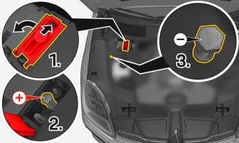

Можете прикурить от другого автомобиля, только сразу не заводите, нужно пождать минут 20-30
По аналогии как ставить зарядное устройство:
1. Откройте крышку моторного отсека.
2. Откройте защитную крышку плюсовой клеммы + для питания от внешнего источника.
3. Подсоедините красный плюсовой кабель зарядного устройства к плюсовой клемме + для питания от внешнего источника.
4. Подсоедините черный минусовой кабель зарядного устройства к точке соединения с массой –.
5. Включите зарядное устройство.
6. После зарядки выключите и отсоедините зарядное устройство.
7. Закройте защитную крышку плюсовой клеммы + для питания от внешнего источника.

Я вас еще спрошу. То есть с АКБ внутри Порша ничего не делать? Клеммы не снимать? А дальше порядок какой? На автомобиле доноре заглушить мотор, подсоединить провода и его завести на 20-30 мин? Или не заводить? А затем не снимая, попробовать завести?
25.08.2021, 16:44   #15
Сообщение от Sniff Посмотреть сообщение
Нет
Клеммы не снимать?
Нет
Завести
После запуска двигателя PORSCHE Cayenne, можно пробовать заводить после 30 минут его работы на х.х
25.08.2021, 18:38   #16
Sniff
Завелась! Я Вас искренне благодарю! Спасибо большое!
