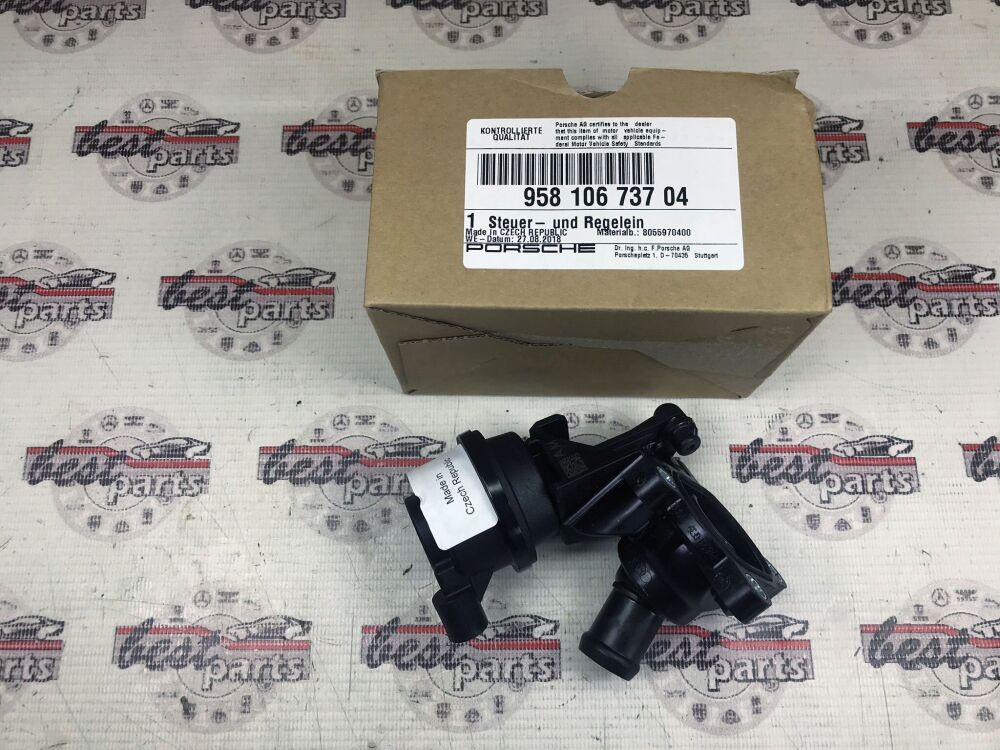

По факту из механики остался только регулировочный модуль 95810673704, он стоит в начале этого контура, плюс даёт или закрывает циркуляцию в теплообменнике моторного масла. Планируется в субботу его поменять.
Вы точно вакуумирование системы охлаждения делали?
Такие проблемы как разгерметизация регулировочного модуля и других элементов выявляются все именно при вакуумировании системы охлаждения двигателя
