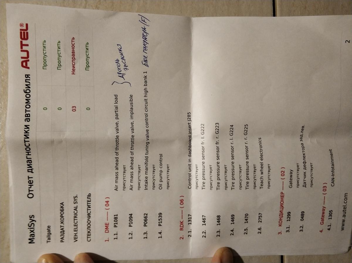

Добрый день! Ошибки были такие, у нас с диагностикой есть проблемы

Все ошибки стерты, ничего не изменилось, термостат работает когда климат выключен,с утра заводишь и проверяешь патрубки на двигателе до 70гр. (примерно) по малому кругу потом по большому.

Ошибки были такие
У вас есть оборудование которое может проверить через диагностику работу термостата?
Сообщение от Сергей007 Посмотреть сообщение
И при этом работает постоянно один вентилятор?
