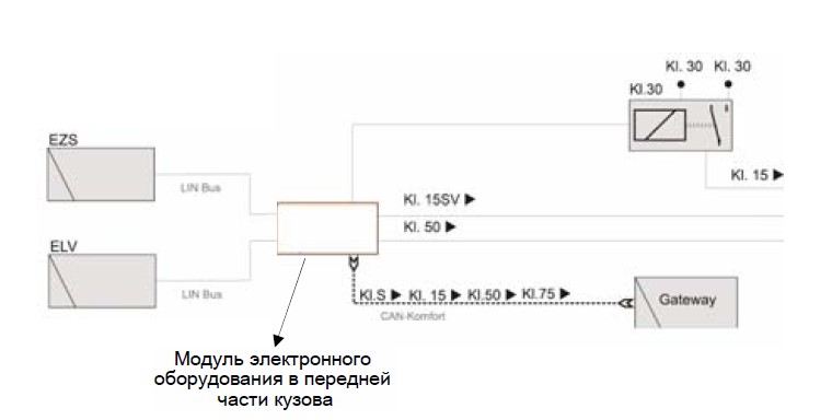

Сообщение от schlak Посмотреть сообщение
Какой блок отвечает за сигнал включенного зажигания?
Электронное оборудование в передней части кузова выполняет функцию управления клеммами. Для этого к блоку управления подключены реле клемм 15, 30 и 50.
При включенном зажигании реле включает напряжение на клемме 15. При требовании запуска двигателя реле включает клемму 50 и запускает двигатель.
Название: Включение клемм.jpg
