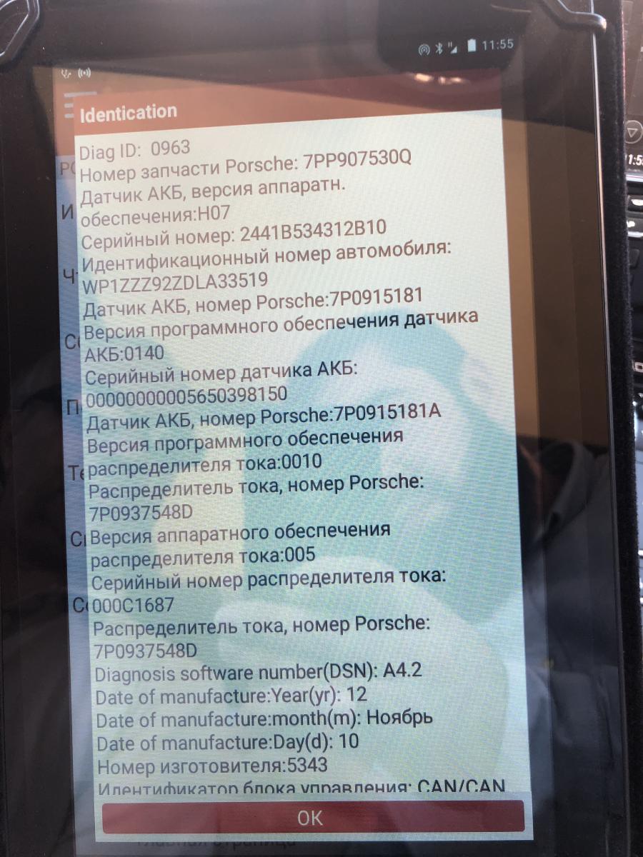

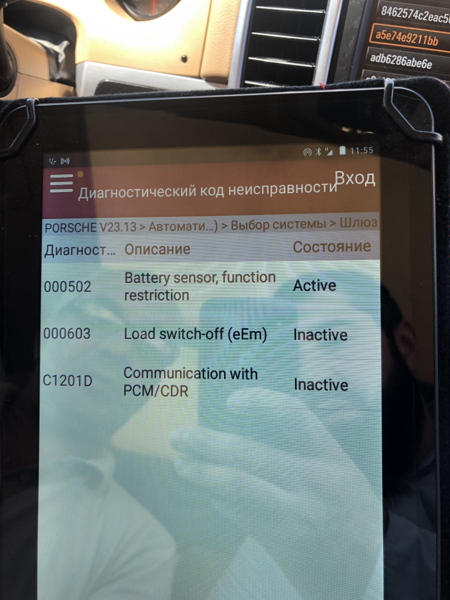

Добрый день!Файлы ошибок и версия Гейтвея(А4.2).
ID:	23617   Нажмите на изображение для увеличения
ID:	23618   Нажмите на изображение для увеличения

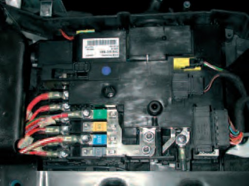

Название: Главный распределитель тока.jpg

31.08.2019, 19:49   #18
Датчик АКБ
На минусовом полюсе аккумулятора находится датчик АКБ, он является частью системы управления электропитанием (управление АКБ). Датчик АКБ подключен между минусовым полюсом аккумулятора и кабелем массы!
Целью измерения параметров АКБ является определение состояния АКБ с достаточной точностью и распознавание погрешностей по току покоя во время диагностики бортовой сети при производстве и обслуживании.

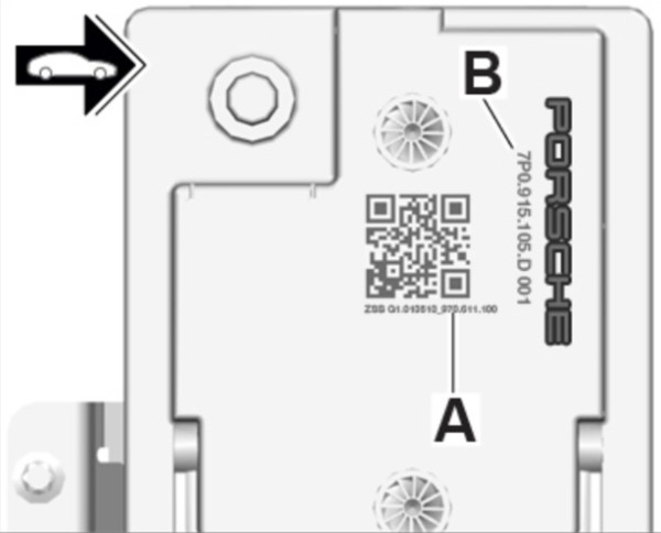

31.08.2019, 20:05   #19
Сообщение от Murat01 Посмотреть сообщение
Менялся АКБ,поставили Varta AGM 105(полностью заряженный),прописывали.
О замене АКБ следует сообщать на шлюз посредством тестера Piwis Tester II для диагностики с указанием (A) серийного номера / (B) номера запчасти / производителя и размера АКБ во время техобслуживания/замены АКБ. Для зарядки необходимо подключать зарядное устройство мин 40 А.
Для запуска двигателя от внешнего источника кабель питания необходимо подключать прямо в моторном отсеке к предусмотренному для этого внешнему источнику питания, в противном случае может быть поврежден датчик АКБ, кроме того, на шлюз может быть отправлена ошибочная информация (зарядка АКБ прямо на датчике АКБ).
Название: Серийный номер и номер запчасти на АКБ.jpg
Сегодня,прописал АКБ по новой,Лаунч просит указать А/Ч-105А/Ч,фирму производителя-Varta,серийный номер(10 значный)-9700111000,номер зпчасти(11 значный)-000915105CF(ваг номер).Прописка АКБ,прошла успешно.Ошибка,все равно,вылазит и в шлюзе,та же ошибка висит.
Думаю,может действительно АКБ подсажен,при измерениях,поверхностный заряд,мог ввести в заблуждение,либо при прописке ошибся,может номер запчасти для порша другой(но 10 значный номер 7P0915105D вводить не дает)?
