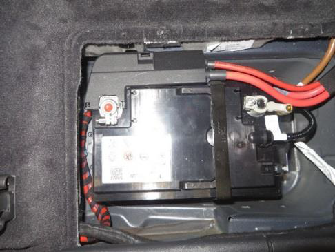

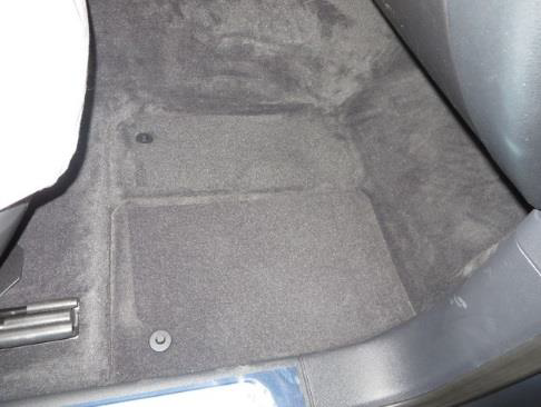

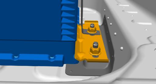

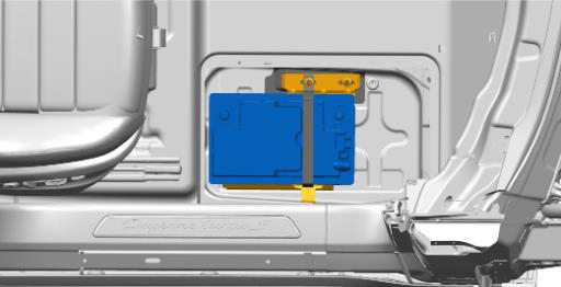

Как в Порше Кайен добраться до аккумулятора?
Место установки и доступ АКБ на Порше E3
LiFePO4 АКБ 12 В находится в пространстве для ног переднего пассажира перед пассажимром в специальном отсеке, который приварен к каркасу кузова. Для замены АКБ необходимо снять коврик и специальное покрытие. Инструменты для этого не требуются, что является огромным преимуществом по сравнению с предыдущими моделями Cayenne. На изображениях показано место установки в автомобиле с левым рулем.
Название: Расположение аккумулятора 9YA.png
ID:	19671   Нажмите на изображение для увеличения

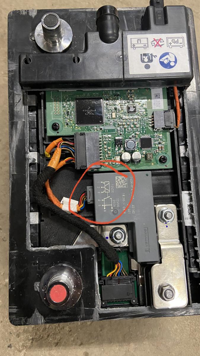

Как вывести АКБ из режима UVP?
Родным зарядным не получается, 0-0 на выходе, отключена внутри
23.10.2021, 08:36   #5
strik
Я подавал напряжение 15-17 вольт.
Но не все выходят из этого режима таким способом.
Пару акб разбирал и замыкал реле, подав питание

04.12.2021, 18:47   #6
De la grand
Сообщение от strik Посмотреть сообщение
Столкнулся с такой же проблемой, аккум у\шёл в защиту, можно подробнее как снять защиту, как именно замкнуть реле вручную куда подать напряжение и сколько?

07.12.2021, 22:45   #8
De la grand
Спасибо за инфу, аккум не умер полностью, а только сработало реле защиты, в этом и был вопрос как активировать реле.

08.12.2021, 02:17   #9
Stunter
Приветствую , каким способом можно замкнуть данное реле ?
