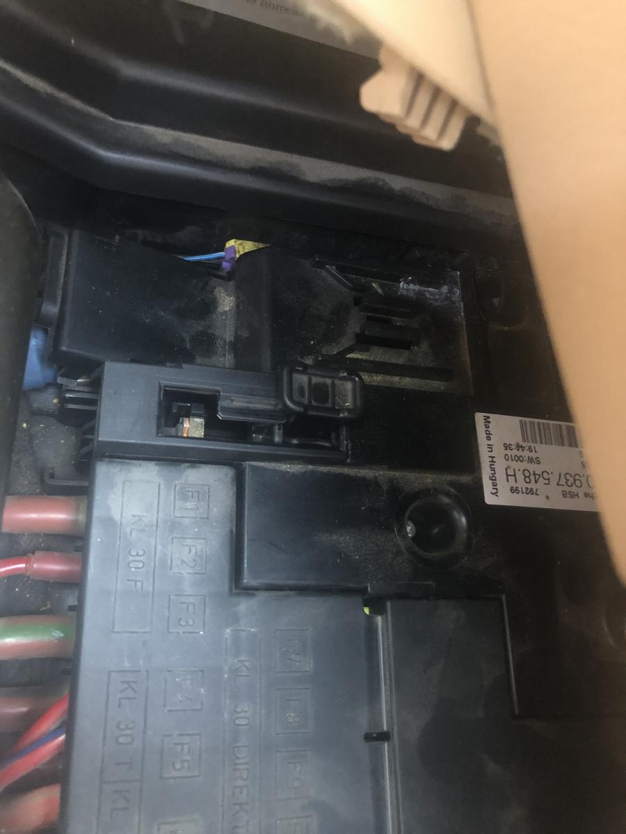

31.08.2019, 18:42   #15
Murat01
Сделайте фото, как сейчас стоит переключатель
Добрый вечер!Положение переключателя.
31.08.2019, 19:46   #16
Сообщение от Murat01 Посмотреть сообщение
Добрый вечер!
Добрый вечер!
Установлен верно...
Название: Главный распределитель тока.jpg
