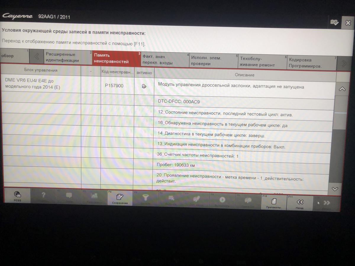

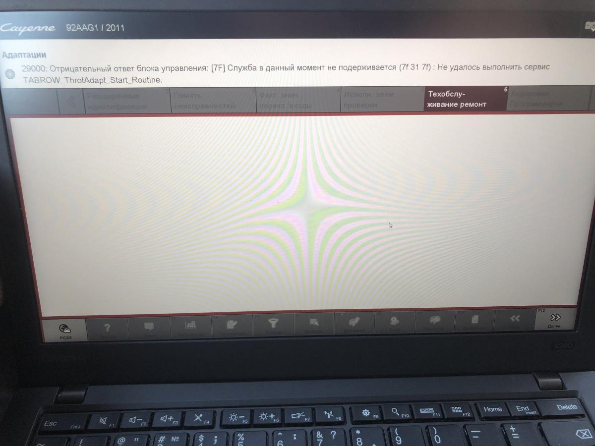

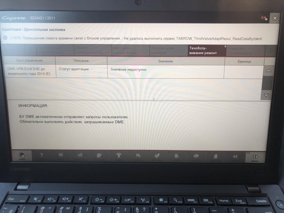

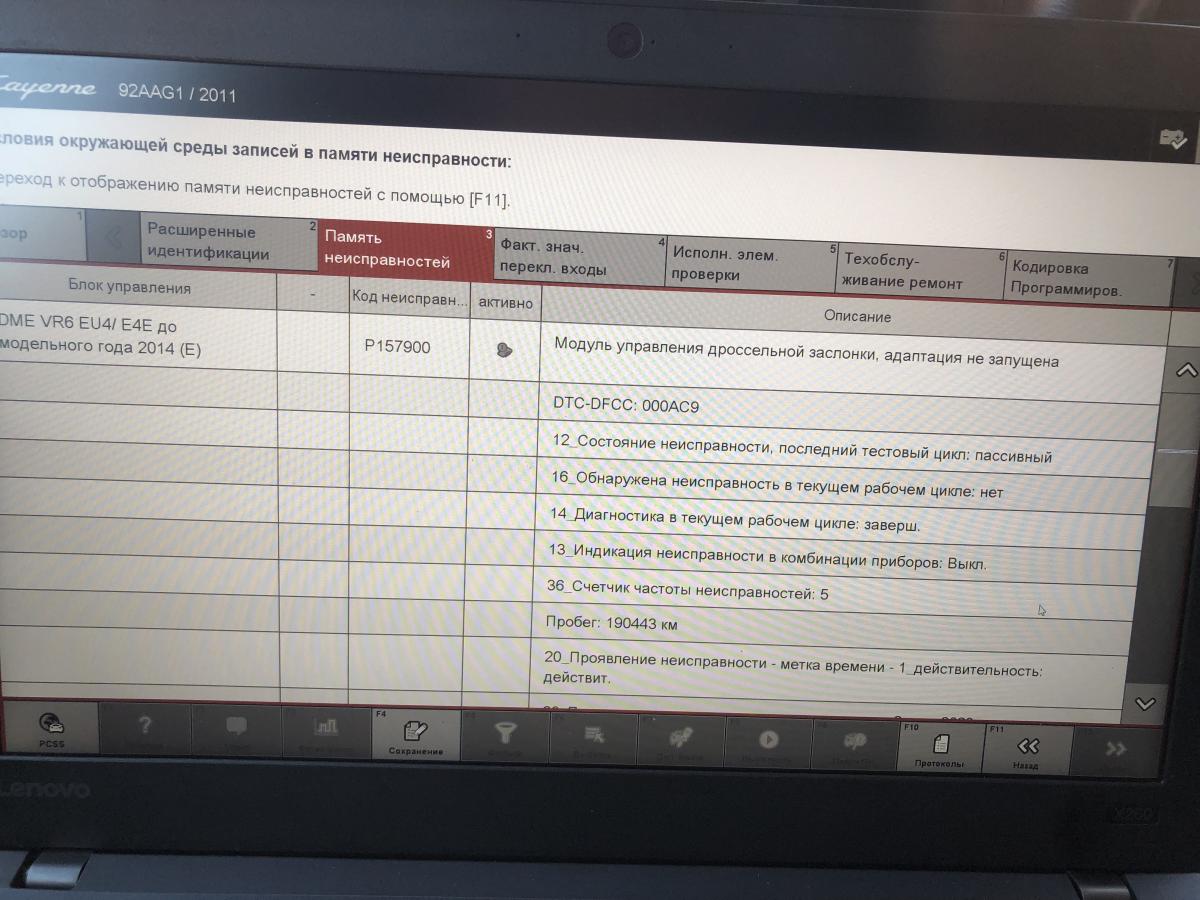

В общем при повторных попытках провести адаптацию дросселя , получается следующее .
С разных попыток разные результаты . В итоге выскочила ошибка по дросселю . Скидываю фото по всем результатам .

17.01.2023, 22:12   #174
Сообщение от Алан 958 Посмотреть сообщение
Тут может быть и сам PIWIS подвис
А блок управления двигателя в итоге ставили другой или остался тот который и был изначально?
17.01.2023, 23:22   #175
Алан 958
Пока родной стоит . На днях жду человека кто может поменять его .
Вот ещё странность . У меня месяц назад перегорела лампочка подсветки номеров сзади . А ошибка только сегодня выскочила впервые .

20.01.2023, 21:44   #177
Алан 958
Добрый !
Как ни пытаюсь провести адаптацию дросселя , никак не получается .
Адаптация кик даун проходит моментально . Но все равно с положением педали непонятка . Нижний предел 12процентов , потолок 86 процентов .
И снова выскочила ошибка по дроссельной заслонке . Теперь неудаляемая , состояние актив .
Что с ней делать ?

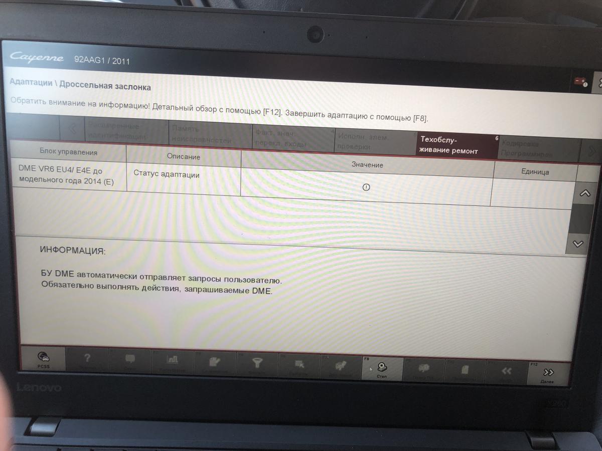

20.01.2023, 21:45   #178

21.01.2023, 12:44   #179
Алан 958
В общем включил зажигание на минуту , выключил . Подождал . Завёл машину , ошибка стала неактивной . Удалил . Адаптацию дросселя и кик даун провёл .
Но во время проведения кратких тестов , картина та же . То начинает проводить , то нет . Регулярно появляется надпись ,, превышение лимита связи с блоком управления ,,
В общем на новой неделе наверно уже поменяю Эбу , посмотрим , что это даст .
Плюс заметил ещё момент . На хх двигатель бывает немного гуляет по оборотам . Еде заметно . Больше ощущается по звуку работы двигателя и звуку работы насоса топливного низкого контура . В этот момент показатели по топливу все сходятся , кроме активации насоса . Активация насоса топлива при ровно работающем двигателе ровно 25% . При гулянии оборотов меняется с 25 до 23 и обратно в такт звуку неравномерности его работы
21.01.2023, 14:44   #180
Добрый !
Что с ней делать ?
https://forum.cayservice.ru/showthre...372#post157372
Хорошо. Номер блока управления только перепроверьте
Такое может быть, это не неисправность
