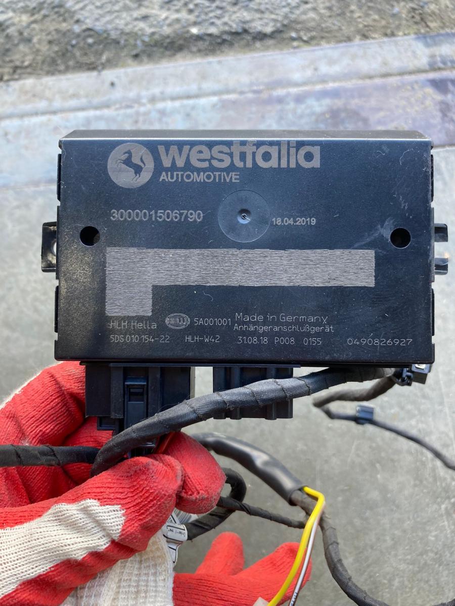

Добрый вечер. В продолжение, нашел авто с которого был снят фаркоп (958 рестайл 2016г.в.), достали с него фишки и блок управления. Установил на свой (958 дорестайл 2013г.в.), все работает кроме правого указателя поворота и противотуманки. Вопрос: дело в том, что блок не прописан? или он бы совсем не работал не прописаный?

Вот он
Тот блок что на фото неоригинальный и закодировать его через PIWIS не получится
