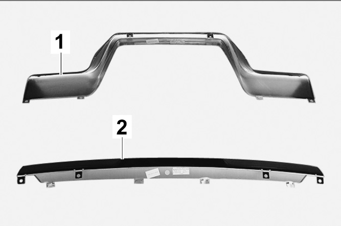

Рекомендуется комбинация с накладкой передней части кузова из нержавеющей стали.
Монтаж накладки задней части кузова из высококачественной стали в исполнении для остальных стран и для США различается.
Накладка задней части кузова из высококачественной стали, США -1-
Накладка задней части кузова из высококачественной стали, остальные страны -2-

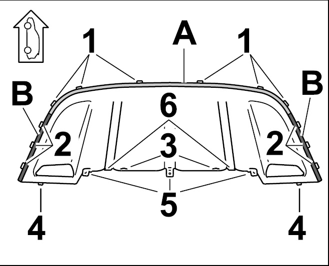

Дооснащение накладкой передней части кузова из высококачественной стали, далее именуемой накладкой передней части кузова, возможно во всем мире. В качестве индивидуального оснащения "I-№ 2JC" накладка передней части кузова из высококачественной стали доступна также для новых автомобилей с завода.
1 Подготовительные работы:
1.1 Загнать автомобиль на подъемник и подсоединить зарядное устройство АКБ.
1.2 Поднять автомобиль.
1.3 Снять облицовку передней части кузова.
1.4 Снять накладку номерного знака.
1.5 Снять передний спойлер.
1.6 Переоборудовать передний спойлер для монтажа накладки передней части кузова.
1.6.1 Обрезать ребро по периметру на переднем спойлере (верхняя сторона, передняя кромка) в области 6 монтажных точек с помощью ножа
1.6.2 Очертить видимым маркером отметки усилительного ребра и стопорных выступов, нанесенные на внутренней стороне переднего спойлера
1.6.3 Выполнить соответствующие продольные отверстия по отметкам с помощью сверла, вибропилы и ножа
1.6.4 Удалить заусенцы с помощью ножа или трехгранного шабера
2 Установить накладку передней части кузова на передний спойлер
Обзор:
1 - Стопорные выступы накладки передней части кузова, спереди
2 - Стопорные выступы накладки передней части кузова, слева / справа
3 - Стопорные выступы, сзади внутри
4 - Стопорные выступы, сзади снаружи
5 - Крепежные язычки накладки передней части кузова
6 - Направляющие язычки накладки передней части кузова
A - Кромка накладки передней части кузова (спереди)
B - Кромка накладки передней части кузова (слева / справа)
2.1 Положить накладку передней части кузова нижней стороной на чистую тканевую поверхность.
2.2 Положить передний спойлер нижней стороной на накладку передней части кузова и направить стопорные выступы накладки передней части кузова слева / справа (в общей сложности 6 шт. -2- ) в соответствующие продольные отверстия переднего спойлера.
2.3 Выровнять передний спойлер по отношению к накладке передней части кузова. Обратить внимание на следующее:
Кромка накладки передней части кузова прилегает заподлицо к переднему спойлеру;
Кромка накладки передней части кузова находится в зазоре переднего спойлера;
Стопорные выступы находятся перед / в соответствующих монтажных точках;
Отверстия в крепежной проушине накладки передней части кузова
симметрично по отношению к отверстиям в крепежной проушине переднего спойлера.
2.4 Загнуть стопорные выступы накладки передней части кузова
Язычки стопорного выступа накладки передней части кузова спереди допускается подгибать в монтажные точки НЕ глубже толщины материала переднего спойлера.
При несоблюдении: Затрудняется монтаж переднего спойлера с накладкой передней части кузова в зазор облицовки передней части кузова.
Стопорные выступы накладки передней части кузова, спереди (6 шт.): загнуть на 45° в монтажные точки переднего спойлера
Стопорные выступы, слева / справа: загнуть на 90° к внутренней / внешней стороне переднего спойлера
3.1 Установить передний спойлер на облицовку передней части кузова
При установке переднего спойлера на облицовку передней части кузова следить за тем, чтобы стопорные выступы могли легко войти в зазор облицовки передней части кузова. При необходимости слегка разогнуть язычки стопорных выступов.
3.2 Установить накладку номерного знака
3.3 Установить облицовку передней части кузова
3.4 Снять защитную пленку с накладки передней части кузова и очистить ее изопропанолом.
