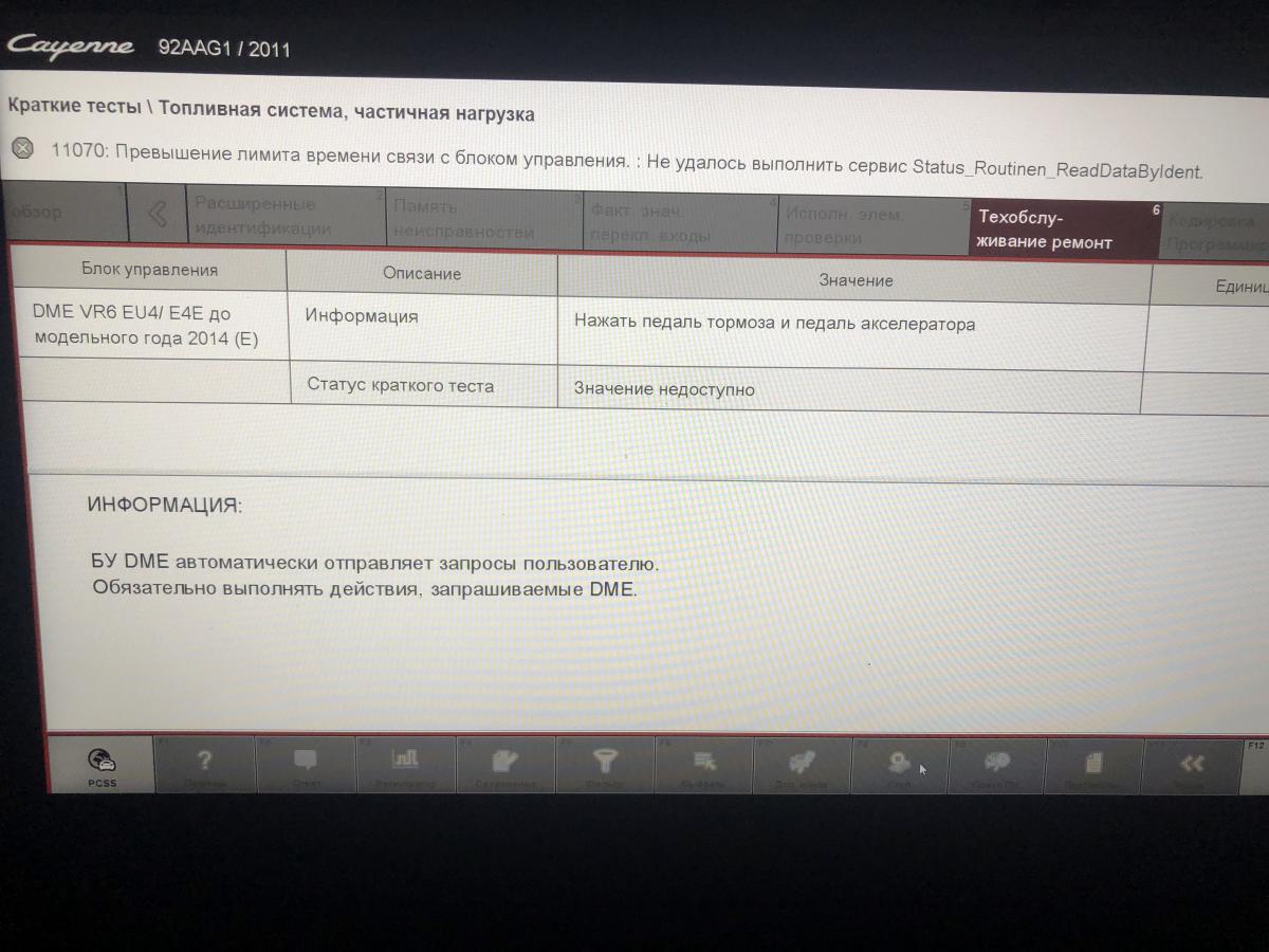

В общем касаемо кратких тестов .
Никак не можем понять с чем связано .
Условия все соблюдаются .
Начинаем тесты проводить . Может пройти несколько тестов моментально .
При проведении следующих тестов тест не запускается . Запись ,, превышение лимита связи с блоком управления ,,
Бывает запускаем тест . Поднимаются обороты и через несколько секунд пишет ,, система в норме , тест проведён правильно ,,
Пробуем ещё раз тот же тест . Обороты поднимаются , удерживаются долгое время . Пишет : ,, превышение лимита времени связи с блоком управления ,, . Однако обороты продолжает держать .
Пробую тот же тест ещё раз . Запускаю тест . Жму тормоз и газ . Обороты не поднимаются . Просто зависает . Пишет : ,, превышение лимита времени связи с блоком управления ,,
Получается ещё то , что запуская тест и не нажимая на газ и тормоз происходит тоже самое : ,, превышение лимита времени связи с блоком управления ,,
Ели жму газ и тормоз может выдать тоже самое , а может и начать тест , но не может завершить его .
И так касаемо любых тестов . Может тесты все пройти моментально . И через 5 минут никуда не отъезжая начинает выдавать выше перечисленное
С чем может быть связано ?
Прикреплю пару фото .

23.11.2022, 12:25   #135
Сообщение от Алан 958 Посмотреть сообщение
Добрый вечер !
Это что-то с оборудованием или проводами к диагностическому оборудованию

23.11.2022, 21:03   #138
Алан 958
Нештатного оборудования не присутствует
Условия соблюдаются .
Один тест может пройти моментально , следующий зависает .
Ещё момент , только что пробовал . Жму кнопку старта теста . Зажимаю обе педали в пол . Тест будто не начинается . Отпускаю педали , жму ещё раз и тест идёт на выполнение . Такможно педалями 3-4 раза отпустить потом надавить и с какой-то попытки тест начинает проводиться .
Бывает что тест начинается , обороты поднимаются и так зависает . Результат не выдаёт никакой . А в большинстве попыток начать тест он даже обороты не поднимает .
И в конце всех попыток пишет ,, превышение лимита времени связи с блоком управления ,,
Т е получается что между тестами условия не меняются .
Плюс мастера в обоих сервисах сказали что Пивис на моей машине долго подключается и думает
